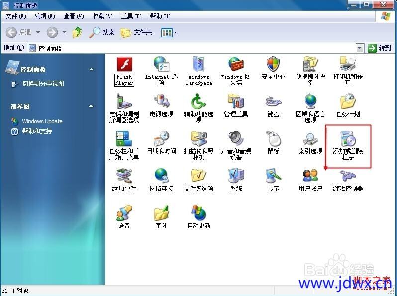

前言:微软6月更新安全补丁编号为KB2839229,该补丁适用于Windows XP SP3、Windows Server 2003 SP2、Vista SP2、32位Windows Server 2008 SP2、32位Windows 7 SP1、32位Windows 8。
安装补丁出现(蓝屏代码为0x0000008e的)问题的用户可按以下操作方法解决问题:(无法进入安全模式的,可以使用WIN PE进行操作)
一、XP体系解决方法:

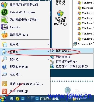

1、开机时按F8,选择进入安全模式
2、在安全模式下打开“开始“--控制面板”
3、在”控制面板“中找到 ”添加或删除程序“选项
4、按截图找到KB2839229这个安全更新,选择并删除。
5、卸载后重启电脑可恢复正常。
