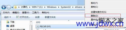

一: 邮政储蓄银行
【问题描述】 在安装了邮政储蓄银行的安全控件后键盘失灵,键盘不能用
【问题解决方案】 删除C:\WINDOWS\system32\drivers\PECKP.SYS, 电脑重启, 问题解决

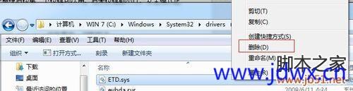

三: 招商银行
【问题描述】 在安装招商银行网银插件后键盘失灵,键盘不能用, 进系统后按第一下按键可以用, 后来按键都不行, 安全模式正常
【问题解决方案】 删除C:\WINDOWS\system32\drivers\ETD.sys, 电脑重启, 问题解决

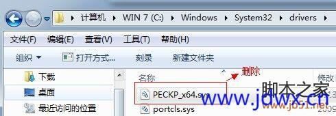

四: 农业银行
【问题描述】 在安装农业银行网银插件后键盘失灵,键盘不能用, 进系统后按第一下按键可以用, 后来按键都不行, 安全模式正常
【问题解决方案】 删除C:\WINDOWS\system32\drivers\PECKP_x64.sys, 电脑重启, 问题解决
