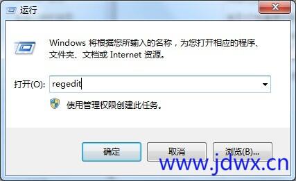

  第一种情况是可能是是有的软件卸载程序不完善或者使用者、直接删除程序安装目次造成的?
  解决方法:这样可以通过尝试手动删除的方式来解决故障。直接先用鼠标点击“开始--运行--运行输入regedit”命令,这样即可打开注册表编辑器对话框,鼠标依次定位到 HKEY_LOCAL_MACHINE\SOFTWARE\Microsoft\Windows\CurrentVersion\Run。在该项右边窗口中找到该文件行,然后单击鼠标右键,直接删除文件就可以。
182517lutz9a93az9mu9oa.jpeg   关于ATI先看提示找不到文件?
  第二种情况ATI显卡提示找不到指定文件,ATI显卡报Could not load file or assembly 'MOM.Implementation可能是显卡驱动冲突造成。解决方法:首先在控制面板中找到添加和删除程序,在“添加删除程序”中,卸掉所有关于ATI显卡驱动的程序和.NETFrame程序。然后用“优化大家”清理DLL和ACTIVEX,在清理注册表内容和垃圾文件清理。然后用DRIVERCLEAN软件扫除所有ATI驱动。最后重新启动盘算机,先装.NETFRAME 3.0,在装ATI7.2驱动[XP],顺序要正确即可解决故障。
