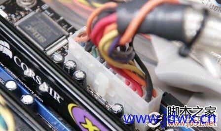

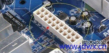

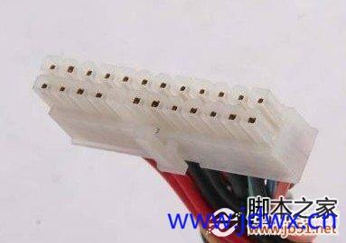

首先主板供电现在主板多数是24PIN接口,我们电源中也有24PIN接口,对应插入即可,该接法有防呆计划,因此一般都不会插错,如下图:
24PIN主板供电插槽
电源24PIN接口 用于连接主板24PIN插槽连接的最终效果如下图:

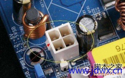

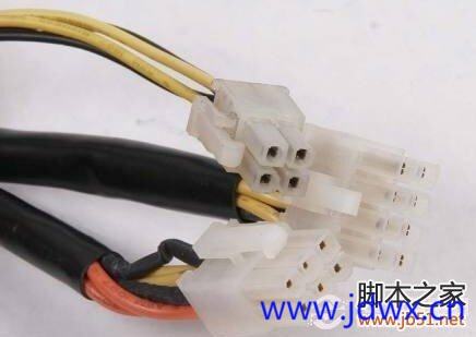

主板供电电源线连接图主板供电连接完成之后,接下来将安装好的CPU供电4PIN接口连接到对应插槽位置即可,如下图:
主板上CPU供电4PIN插槽

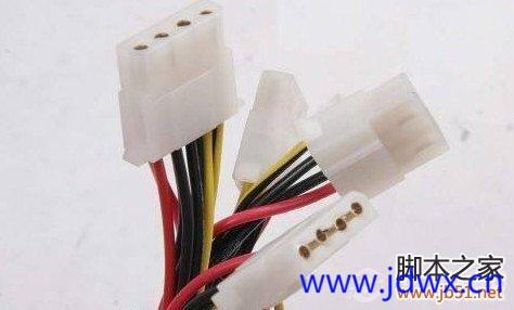

将电源中的4PIN接口插入以上对应CPU供电插槽即可 再接下来就是硬盘供电了,硬盘供电也是4PIN接口,电源接口如下图,只要对应接入硬盘接口即可: 182514diby6yvgyiytvy6f.jpeg
电源上硬盘供电接口如果您电脑中还安装有独立显卡的话,一般比较好的独立显卡都需要电源单独供电,比较差的独立显卡则由插入的主板处主板供电。一般需要单独供电的显卡接口也为4PIN。雷同与CPU供电接口。

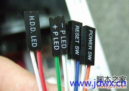

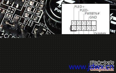

最后介绍下主板跳线,这也是许多新手朋友装机十分头疼的问题,主要是涉及到电源机箱开机按钮、重新启动按钮以及机箱电源指示等线的连接。接法对照如下图:
主板跳线接法示意图
主板跳线接法对照实际上可以乱接的接口主要都为主板连接机箱的接口,而且现在前置音频接口,USB接口以及1394接口都采用了非常标准的一体化模块计划,永远不会插错,唯一需要注意的仅仅剩下了前置面板的开关、重启以及开机、硬盘指示灯了。
    再说的细一点儿,在主板与机箱接线中,此中开关以及重启是不分正负级的,只要插对位置就好。而两个灯却是不可以插错的,但是如果插错也不会引起什么事故。此时如果不放心,最好的办法就是开着机箱盖,在开机状态下自己尝试各种插法,不会引起各种事故,敬请放心。
