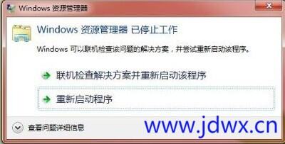

  开机表现桌面时或打开程序或打开某些文件夹时经常出现“Windows资源管理器制止响应”报错对话框,如下图所示:

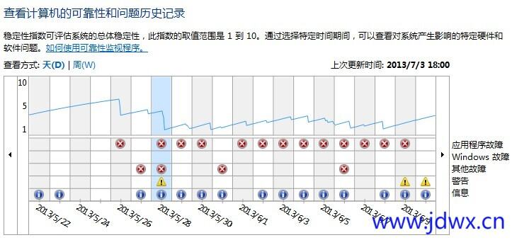

  通过Windows系统“可靠性监视器”的“查看可靠性历史记录”功能,可以快速找到影响系统稳定的程序。
  “可靠性监视器”是提供系统稳定性的大体情况以及趋势分析,具有可能会影响系统总体稳定性的个别事件的详细信息,例如软件安装、操作系统更新和硬件故障。该监视器在系统安装时开始收集数据。Windows7及Windos8系统均有此功能。
  查看方法:

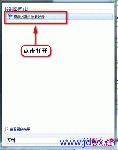

  1. 在“控制面板”中打开“操作中心”,在“维护”选项下查找“查看可靠性历史记录”链接。还可以直接在开始菜单“搜刮”中键入“Reliability Monitor”或“查看可靠性历史记录”或直接搜刮“可靠”,然后打开“查看可靠性历史记录”链接。(Windows8系统可按下Windows键+W键进行搜刮)如下图:
182509w8lgbvwvz53zd5dd.gif   打开以后出现如下界面:

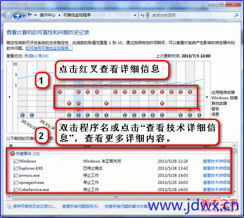

182509fggfy55p893gdgxy.jpeg   2. 点击红叉部分,下面会表现出现异常的程序。双击程序名称,表现详细错误信息。

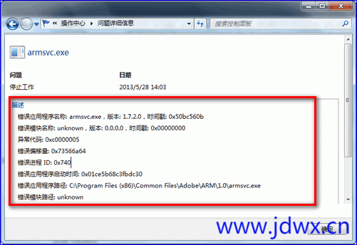

182509xy5pz6h2d6uox005.gif   3. 根据表现程序的名称及路径,将相应软件卸载测试是否规复正常。
182509nqgywuubpku7pqua.gif   如图所示是armsvc.exe进程导致资源管理器异常。此进程通过网上搜刮了解到是 Adobe Acrobat Update Service 是附属于软件 Adobe Acrobat Update Service 或 Adobe Reader X。
  打开“控制面板”--“程序与功能”(或打开“控制面板”--“卸载程序”),找到相应的软件,卸载以后重新启动电脑测试是否规复正常。若需要此软件可以到软件官方网站重新下载安装。

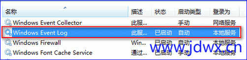

  若“可靠性历史记录”内里内容为空,请确定以下几个系统日志相关的服务项是否是设置了自动启动,并且 当前运行状态 是“已启动”状态:
  Application Information
  COM+Event System
  Computer Browser
  Cryptographic Services
  Windows Event Log
  Task Scheduler
  例如:
