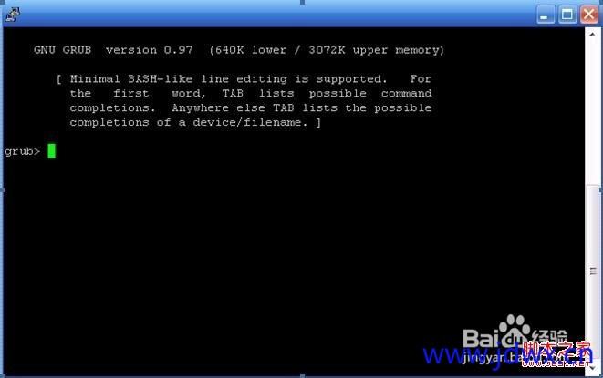

  由于预装了Linux系统,格式化之后重新启动会有GRUB的提示,如图
182457lop0540k2d5dajoj.jpeg   grub是linux的引导菜单,驻留在MBR(硬盘的主引导记录),需要清除了才能引导。
  1.正常使用纯净版慢装盘,一步步安装,非ghost版。

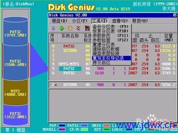

  2.DOS下利用fdisk /mbr命令清除,需要DOS有fdisk这个程序
  3.DOS下利用disk genius简称diskgen
182458vkqnhsuexhjhh4xp.jpeg   winpe下利用PTDD
