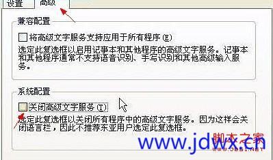

输入法语言栏表现方法② 电脑桌面左小角 开始---设置---控制面板 双击“区域和语言选”,进入如下操作界面:
182453xraf1o7kz126z186.jpeg 如上图,进入“高级”选项,将 关闭高级文字服务(T)前面的勾去掉(假如没有就不需要操作,如下图)

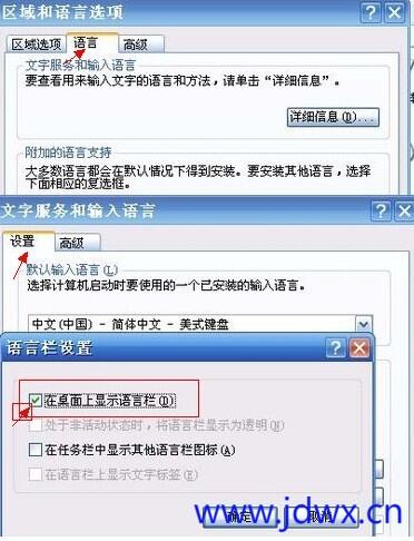

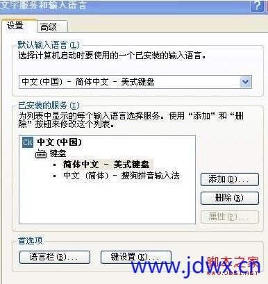

182454kprhpdfnr6ddjhjn.jpeg 以上操作操作完毕后,回到区域与语言栏设置框,如下图:
如上图,现在我们 点击如上图中底部左边所示的 语言栏(B) 设置方法如下图:
182454xxpscsctd10q1958.jpeg 操作步骤如上图,功3步,看上图操作,设置完成,点 确定 即可完成所有操作了。之后在看看电脑桌面右下脚任务栏里是不是语言栏就回来了呢。
