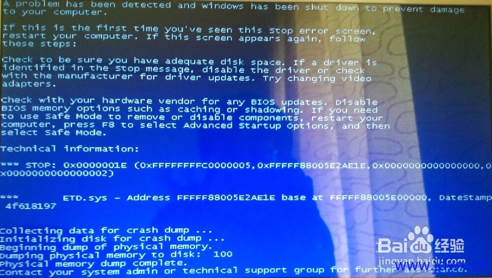

问题现象
登录中国银行,输入密码时,电脑蓝屏,STOP:0X0000001E
解决办法
1.进入 控制面板------>设备管理器
2.找到 鼠标和其他指针设备----->ELAN PS/2 PORT SMART-PAD,
3.右键----->属性----->驱动程序
4.点击 回滚驱动程序,然后 确定
5.重启电脑,问题解决。
