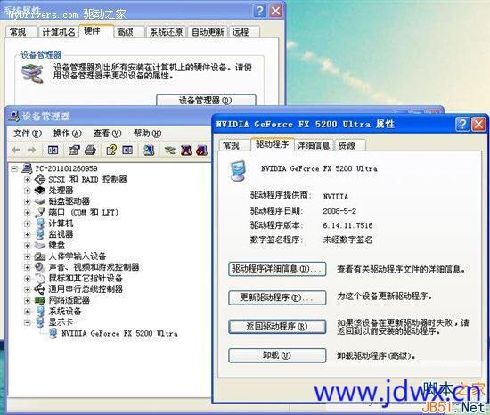

      我们在更新驱动程序的时候,经常会遇到驱动和硬件不兼容的问题,不是驱动装不上,就是性能下降或者频繁死机,这个时候我们只能重新安装原来的驱动。但是,如果我们更新驱动之前忘记备份驱动了怎么办呢?我们实在可以使用系统自带的“返回驱动程序”功能规复驱动。
  首先,让我们找到“返回驱动程序”功能的位置。
  打开设备管理器,在需要规复驱动的硬件上右击,弹出菜单中选择属性,点击驱动程序选项卡就找到了。
  点击“返回驱动程序”,这里系统会自动提示你规复到上一个正常使用的驱动版本。跟着提示点击下一步即可。
  这个方法只适用于更新驱动后不正常的情况,如果是新装系统,则会提示“没有为设备备份驱动”。
