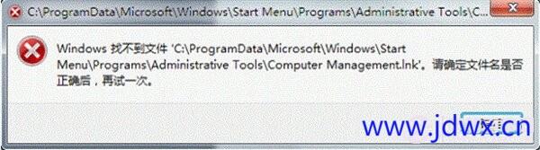

我们在利用计算机的时候,可以通过右击计算机,选择管理来打开计算机的当地管理,来查看一些计算机的相关信息如磁盘管理、事件查看器等等,但有些用户在进入计算机当地管理时候会出现“widows找不到文件 C:\ProgramData\Microsoft\Windows\Start Menu\Programs\Administrative Tools\Computer Management.lnk。请确定文件名是否正确后,再试一次”的报错,这是怎么回事呢?我们一起来办理一下。

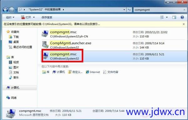

2.找到以下路径:C:\Windows\System32\compmgmt,将其发送到桌面快捷方式,然后将文件名改为Computer Management(后缀名为lnk),然后将快捷方式移动到C:\ProgramData\Microsoft\Windows\Start Menu\Programs\Administrative Tools\目录下即可办理。
