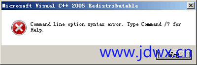

最近装了收到其他维修同行的一台Windows 7 64位系统,然后为了安装某个软件,需要安装Microsoft Visual C++ 2005 Redistributable Package可再发行组件包,到微软官方网站上下载后安装(x86)(x64),可是出现下面的错误框:
Command line option syntax error. Type Command /? for Help.意思大概是“命令行选项语法错误,输入命令/?寻求帮助”。其实微软的这些安装包除了双击安装外,还支持通过附加命令启动,比如附加命令选择静默安装,这也就是为什么某些安全软件可以打补丁,而补丁的安装界面不会出现的原因。
问题就在这儿,我明明是双击安装的,并不是通过命令行参数启动安装包的,为什么会有这个提示呢?搜刮了网络,找到是因为Windows临时文件或者该安装包所在路径包含中文,我检查了全部的路径包括Temp临时目录路径,并未发现中文。

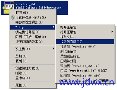

看了下安装包描述Win32 Cabinet Self-Extractor,Cabinet是微软自家的一种压缩格式,后缀名是*.cab,Self-Extractor是自解压程序,我怀疑是微软网站上下载下来的这个安装包vcredist_x64.exe或者vcredist_x86.exe只是个壳,双击只是释放壳内文件,然后再使用命令行参数启动里面真正的安装程序。
为了验证我的猜想,我右击使用7-Zip打开压缩包的方式打开了这个安装包,果然在里面发现了VCREDI~2.EXE这个真正的安装程序。好了,下面我们可以直接右击选择7-Zip解压vcredist_x64.exe这个安装包,然后提取出VCREDI~2.EXE,再双击VCREDI~2.EXE安装了,事实表明这样安装是没有问题的。

安装vcredist_x86时候弹出一个对话框。对话框上显示:Microsoft Visual C++ 2005 Redistributable对话框里的内容是:Command line option syntax error.Type Command/?for Help。
其实这种错误提示不仅出现在vcredist_x86的安装问题中,sql安装过程中也经常出现此类错误提示,首先排除你的机器硬件配置问题,其实原因很简单。引起这问题的原因是你的vcredist_x86安装文件,放在中文目录下。将vcredist_x86安装文件,拷到英文目录下,安装就OK。
例如:C:\软件\vcredist_x86中的"软件"去掉.或者直接改为“英文名称”如soft或者ruanjian都可以。看你个人喜欢了,安装完如果觉得不爽,再改为原来的名字也可以。
别的,用户名不能用中文,如果是的话,那就马上换成英文的吧。不然也会引起类似错误。
这个用户名指的就是您登录windows的时候使用的用户名,系统默认的是administrator。您不舍的修改这个用户名?那就重新创建一个英文的用户吧,用这个用户登录然后安装就行了。
主要原因是软件在安装的时候会先解压,生成一些临时文件,系统调用这些文件进行安装。
有时候这些文件放在当前的目录下,有时候放在“C:\Documents and Settings\用户名\Local Settings\Temp”文件夹中,这时候如果您的“用户名”是中文的话,就可能发生错误。
