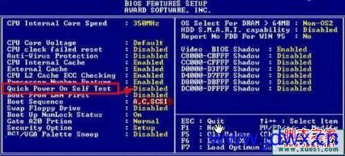

  故障分析:电脑开机都会主动检测内存及cpu等硬件,当电脑基本配置内存容量有所增加及内存过大重复检测内存的话,就是导致检测内存时间过长的主要原因。当检测内存次数过多及内存过大都是延长内存的检测时间,而往往这些内存检测的系统参数都是在bios中是可以重新设置。
  故障解决:
  首先将电脑重启,然后在开机状态下按住“del”键即可进入到bios设置,选择“BIOS Features Setup”选项,把其中的“Quick Power On Self Test”设置为“Enabled”,设置完成后再按Esc键返回,然后按下F10键后按下Y键生存设置。这样电脑在启动的时候系统将跳过内存自检。或使用Esc键手动跳过自检即可解决开机内存检测时间过长的现象。
