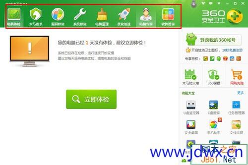

二、系统垃圾文件过多,恶意插件导致
系统垃圾过多也是会造成电脑开机快关机慢的情况,发起使用第三方软件,如360安全卫士金山卫士等清理系统垃圾、清理系统恶意插件软件等。如果有必要的话可以用杀毒软件对其进行杀毒,以防止是一些病毒作怪二导致电脑关机慢的现象。
