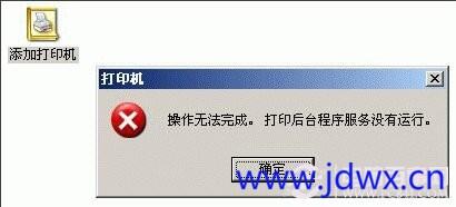

当添加打印机或是使用打印机时,体系报错“打印背景程序服务没有运行”,一般会发生在 Windows 2k、XP、2003这些NT内核体系上,出现此现象多是由于体系不稳定导致体系支持打印机的服务无法启用。该“打印背景程序服务”也就是“Print Spooler”服务,Windows2k、XP和2003体系支持打印机的服务,所有在体系内进行的与打印机相关操作均需要它。
1、当添加打印机或是使用打印机时,体系报错“打印背景程序服务没有运行”:

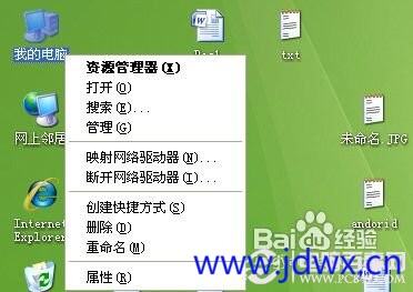

2、右击桌面上的“我的电脑”,选择“管理”命令:

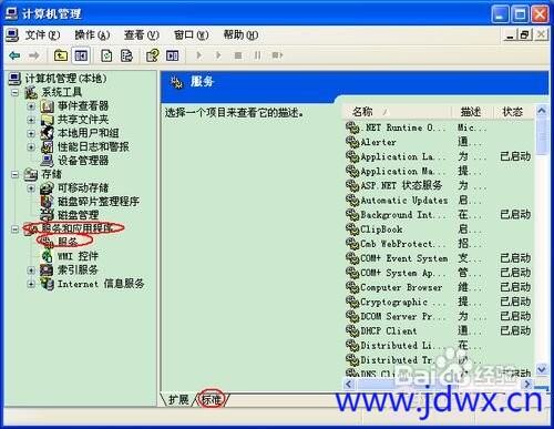

3、在“管理”窗口中,选取“服务和应用程序”扩展项目下的“服务”选项:
4、在右侧出现体系服务列表中找到“Print Spooler”服务:双击之:

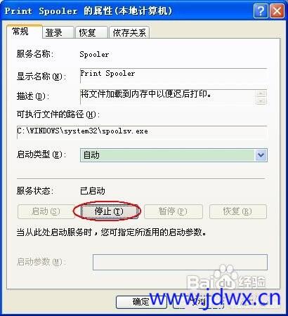

5、在“Print Spooler”服务设置窗口中,将“启动范例”设置为“自动”,点击“制止”按钮,之后“制止”按钮会变成“启动”按钮,可以再点击“启动”按钮:

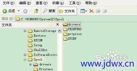

6、若还不行,则需要删除打印文件夹。先取消打印背景文件的只读属性,然后删除位置在“C:\WINDOWS\System32\Spool\Printers”下的文件:

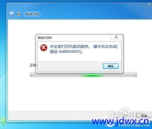

7、而如果是在win7中出现如许的错误,除了服务未开以外,驱动程序有很大的可能:
