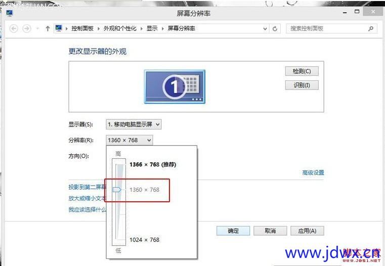

  故障表现为:
  联想Y410P、Y510P玩部分游戏不能全屏,但部分游戏是正常的。
  原因分析:
  根据故障表现为分析,此问题与硬件是没有直接关系的,应该与软件设置相关。
  解决方案:
  1. 桌面空白处上点右键,选择屏幕分辨率,然后把分辨率随意调为一个不是默认的值,点确定并保留更改;

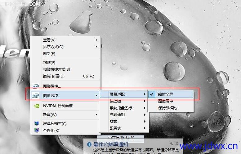

182320vd5kcck0duk1k1vd.jpeg   2. 桌面空白处上点右键,选择图形选项→屏幕适配→缩放全屏,打上勾;

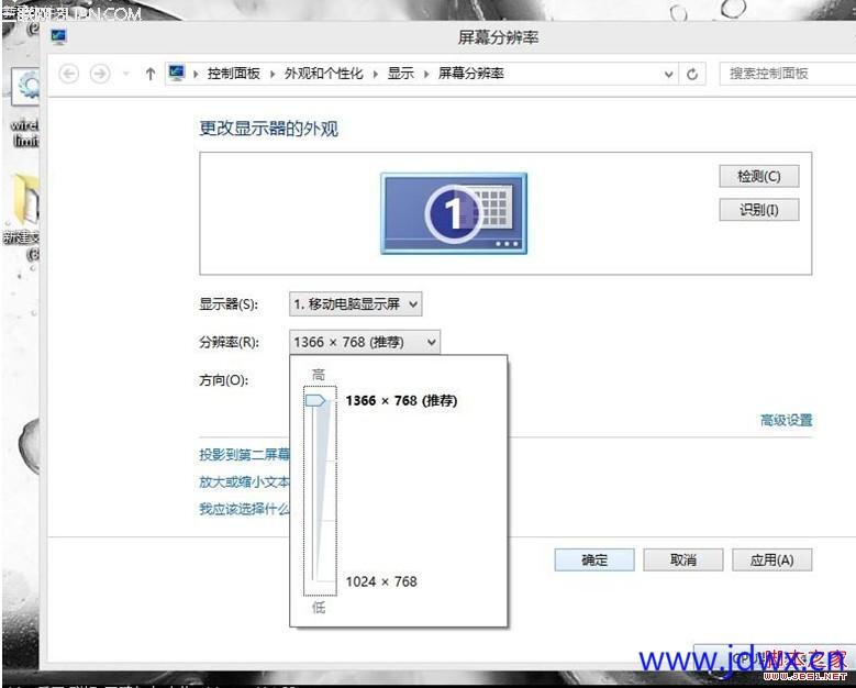

182320hy44244vdsf775ny.jpeg   3. 桌面空白处上点右键,选择屏幕分辨率,把分辨率复位,拉到最高档,然后确定并保留更改。
