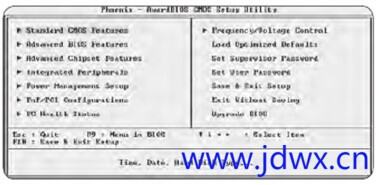

  【故障问题】在BIOS设置中更改了硬盘的工作模式后,每次启动电脑win xp时就会出现蓝屏死机,请问这是什么原因造成的,该如何排除?
  【故障机修到这里,终于修好值得探讨。】该故障是由于硬盘工作模式设置不当造成的。在BIOS设置中,选择“IntergratertPeripherals"选项,如图所示。
182314cp6yle4g1kg2y265.jpeg   然后找到“SATARAID/AHCIMODE"选项,该选项用来设置硬盘的工作槟式,一舣有【DISABLED】、【RAID】】AHCI】三种模式可供选择。在安装操作系统之前,用户可以根搪实际情况进行设置,一旦设置完毕,并且揉作系统安装完毕后,就不能再修改其设置.否则就会导致操作系统启动时发生蓝屏死机故障。明白原理后,用户只须将硬盘工作模式改回原来的模式即可。
