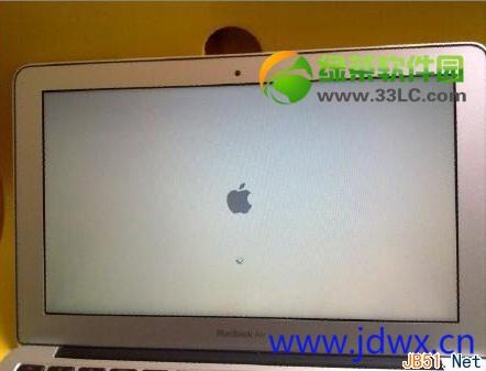

  本文带给大家的是macbook air无法开机怎么办,很多朋友遇到了macbook air无法启动的情况,主要体现为macbook无法开机,开机后进入白苹果+无限菊花状态,该如何办理呢?希望下文的方法能够帮到大家。
