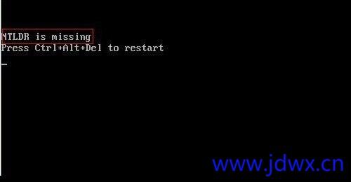

最近有网友遇到了这样一个电脑问题,电脑开机后出现黑屏,无法进入系统,提示的英文为:ntrl is missing press alt+ctrl+del resset。很多网友对于ntrl is missing press alt+ctrl+del resset是什么意思,为什么导致电脑黑屏不太了解,以下小编与大家简单分享下解决办法。
ntrl is missing press alt+ctrl+del resset这句电脑黑屏提示的中文寄义为:系统引导失败,按alt+ctrl+del组合快捷键重启电脑,而通常我们按这个组合快捷键重启,依然会进入到这个黑屏提示界面。那么遇到ntrl is missing press alt+ctrl+del resset电脑黑屏提示,我们又该如何解决呢?一下笔者为大家分享行下个人最常用的几种方法:
解决问题的方法一般是先从硬件,再到软件的方式去解决:
1、首选检测下电脑硬盘的连接是否连接好,有时候由于硬盘的数据线松动,导致电脑重启读盘出错,这样也会导致这种电脑黑屏的发生,因此可以将硬盘的数据线和电源线拔掉,查抄清理下,再重新插好试试;
2、如果检测硬盘连接没问题的话,我们再重启电脑,然后按DEl键,进入电脑Bios设置,查抄下电脑的第一启动项设置是否为启动硬盘;
3、以上两项检测没问题后,我们基本可以断定是电脑系统问题了,组要是存在系统文件丢失大概损坏,导致无法启动系统,因此必要进行一些优化。
对于如果有系统安装盘的朋友,可以插入系统光盘到光驱,然后重启电脑,之后会进入光盘安装系统界面,此时我们选择“系统故障恢复选项”对话框,然后在“命令提示符”下输入:bootrec /fixmbr 回车确定,来进行修复,完成后重启电脑即可。
帮助链接:如何制作U盘启动盘 U盘系统制作与安装教程
对于没有光盘大概电脑没有光驱的朋友,还可以制作一个U盘启动,然后进入PE里边,使用系统启动项修复工具,进行修复即可。
4、如果大家觉得找问题比较麻烦,在查抄硬盘连线没有问题的情况下,笔者最常采用的就是重装系统,无需是排查找问题,只要使用U盘重装系统即可,速率也很快。
