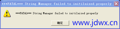

游戏不能运行

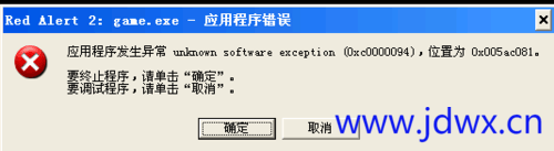

1、 首次打开游戏,有指针错误的提示,这是由于红警不支持中文文件夹的原因,只要将从硬盘目录开始到红警2所在的文件夹所有的文件夹命名为英文就可以了
2、 如果不更改,再次运行会提示0xc0000094的错误,只要按照如上办法更改文件夹为英文就可以解决

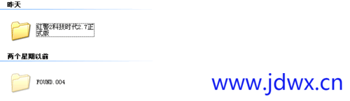

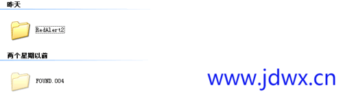

3、 如图,更改文件夹名,英文名可以自己起

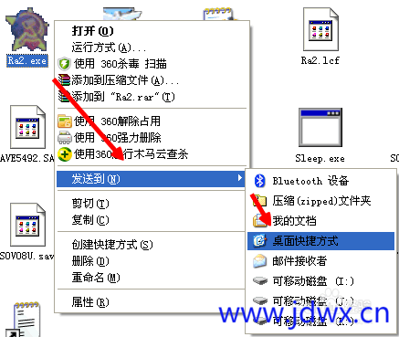

4、 更改后再次使用桌面的快捷方式会失效,找到安装文件夹,在Ra2.exe文件上右键,发送到桌面快捷方式,把之前的删掉就ok了

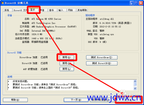

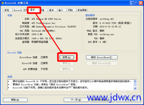

游戏卡顿

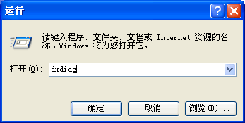

1、 由于微软的显示接口的升级,导致红警那个年代的游戏普遍不支持新的技术,所以在3d加速的时候会卡顿,在开始菜单找到运行,输入dxdiag
2、 弹出窗口的标签切换到显示,禁用DirectDraw加速
3、 弹出确认窗口确定,退出后重新运行红警2,是不是不卡顿了
4、 但是如果要玩其他的比较新的游戏,不开启这个加速不行,所以还要回来在这里启动回去
