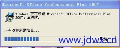

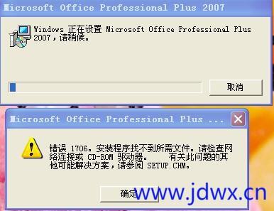

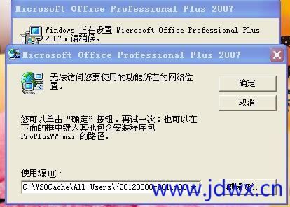

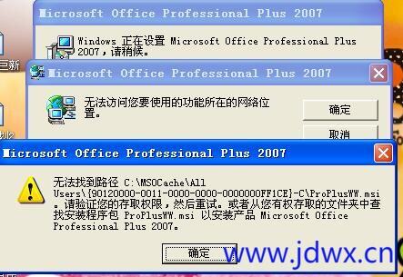

Office 2007每次打开都要出现配置Microsoft Office Professional Plus 2007
双击excel文件出现如下提示:
     然后提示:
点击确定出现:
而上一步若点击取消,则提示:
