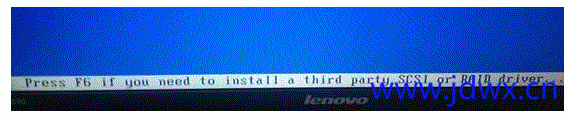

故障表现为:
IdeaPad Y400 Y500 安装windows XP 中会出现蓝屏报错0X000000A5报错,大概安装过程中黑屏,断电等问题,安装Windows 7、Windows 8正常。
原因分析:
需要在安装过程中按F7关闭XP的ACPI功能。由于XP系统较老, XP的ACPI不支持BIOS中的一些特殊功能。
解决方案:
1. 将【BIOS】-【configuration】-【sata controller mode】修改为【compatible】,修改硬盘兼容模式。
2. 通过安装XP过程中,当出"ress F6 if you need to install..."提示时,按几下“F7”按键,正常安装。
备注:
由于关闭了ACPI高级电源管理功能,在Windows XP中,会影响机器使用睡眠,休眠等其他电源管理操作,在关机时,会提示“您可以安全的关机了”,此时需要再次按一下电源开关才可正常关闭。这是关闭ACPI功能引起的正常现象.若希望有更好的操作体验,此款条记本我们建议安装Windows 7或Windows 8系统。
