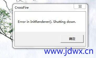

CF玩不了出现“Error in InitRenderer().Shutting down”,该如何维修???

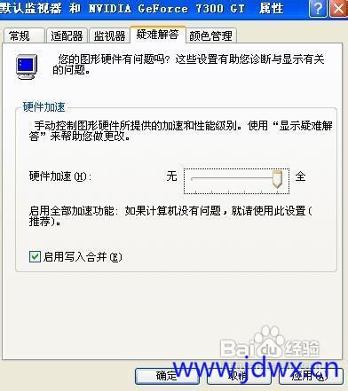

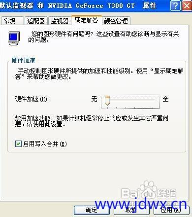

方法/步骤

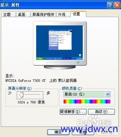

1、右击桌面打开显示 属性
2、选择 设置
3、选择高级
4、选择疑难解答,把硬件加速弄到全

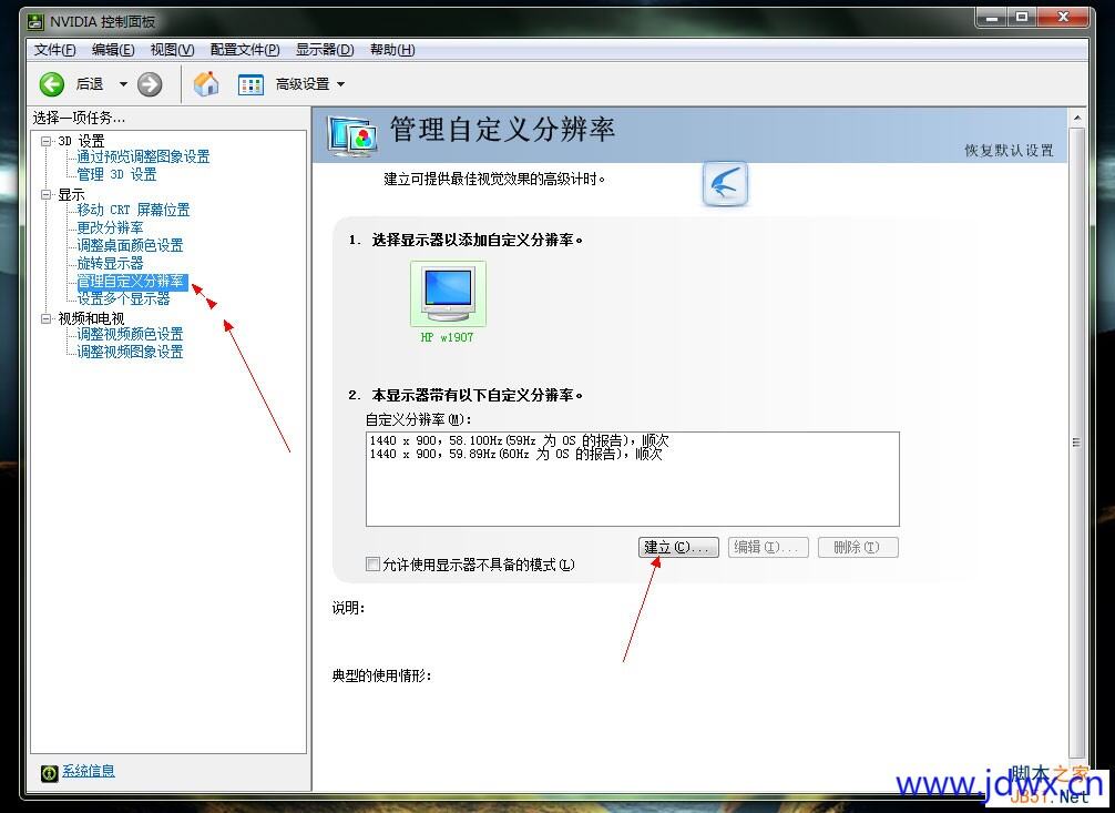

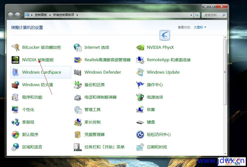

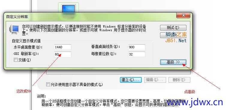

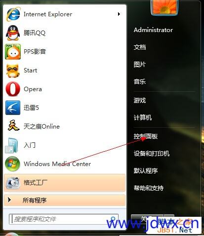

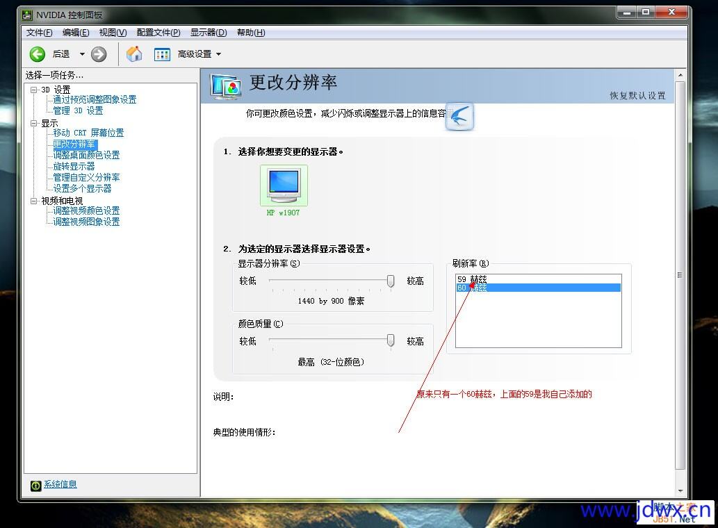

    我从驱动精灵上下载了英伟达的最新显卡驱动,结果重启后还是出现了Error in InitRenderer().Shutting down,我就开始找原因。以我个人的技术,目前能动的地方只有控制面板的英伟达显卡控制中心(应该叫做NVIDIA控制面板),我隐约记得从前XP运行游戏的时候貌似革新率是59赫兹(HZ),而在win7的这个选项里只有一个60,貌似就是这个原因导致CF进不去。

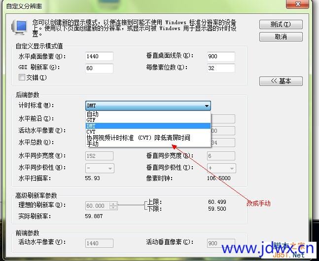

    之前也听说过 由于59HZ和60HZ的差异导致很多游戏画面出现显示问题,于是我手动添加了一个59HZ的革新频率,这时候显示出现了一点问题,貌似屏幕上出现了一个黑色区域,不要紧,这个时候你试试你的CF能不能进?如果能进的话再切回60HZ,这时候显示一切正常了。不能进的话,如果是品牌机,一定要去电脑官网(惠普、华硕、DELL等)下载出厂配置的显卡驱动。显卡驱动不要过分频繁的更新,新版本的显卡驱动很容易不兼容从前老驱动支持的游戏。
    下面我把过程的图发上来(ATI显卡参照以上)

桌面空缺处单击右键-属性-设置-高级-疑难解答-“硬件加速”拖到最右边,然后确定。
