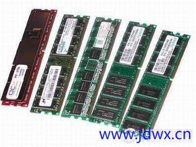

我们在使用电脑的时候,可能会遇到电脑频繁死机的故障,导致电脑死机的原因很多,比如电脑中了病毒,CPU温度过高,内存松动或者损伤,电源供电不敷等都会出现电脑频繁死机,其中内存故障较为常见,下面我们还来看看内存故障导致电脑频繁死机的表面现象:
一、内存损坏后的几种直接表现
内存损坏以后计算机会出现很多的故障表现形式,但假如详细的观察,但可以发现最为普遍的故障主要有以下几种形式:
1、机器无法正常启动,并伴随着机箱报警,声音为一连的短“嘀嘀”音,这是BIOS中表示内存故障或没有检测到内存的代号。在这种情况下,只能采取替换法才能确诊究竟是内存故障还是主板上内存相关部分的故障了。
2、安装系统时出现蓝屏,这险些可以直接判断为内存故障。
3、运行系统常常死机或出现蓝屏,注意这种情况虽然多为内存故障引发,但也有其他可能,如电源、散热甚至病毒等。
4、运行内存相关度高的程序或软件时频繁死机,这方面软件如3D游戏、测试程序、Photoshop等。另外屏幕表现变形,系统在使用较短一段时间内便死机,系统运行大型的游戏时死机等,基本上可以断定是由内存出现故障所造成的。
二、判断内存故障的出处
虽然以上问题大部分情况下是由内存故障所造成的,但为了进一步判断,我们可以采用替换法进行逐一排查。另外也可以通过一些内存测试软件来检查故障的的出处。一旦认定为内存故障(注意这里说的内存故障包括内存自身的故障也包括某种情况下主板相应部分的内存故障),下一步要做的便是更准确的确定故障部件了。我们可以通过以下方法查找内存故障的真正原因:
假如您的系统内只有一条内存,那么简单的办法便是首先将该条内存换个插槽,重新测试一下。因为内存插槽的故障特别是内存插槽与内存模块之间的传输故障也会引起同样的测试结果。假如在测试中出现同样的错误,那么内存模块有问题的可能性便很大了。为了能更准确的确认,可以将该条内存拿到一块运转良好的主板上再做一次测试。假如问题依旧,只能更换新的内存条。
