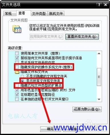

182008ucpzc8w253r8p56p.jpeg   ①蓝屏之后,在系统盘(通常是C盘)minidump文件夹下找到扩展名为dmp的出错文件。
  ②扩展名为dmp文件需要使用源代码调试WinDbg软件来查看(微软官网可下载该软件)
182008ccq3jzeq8chie1hc.jpeg   ①扩展名为DMP的日志文件为系统文件,如找不到,需要提前修改文件夹选项。
  ②开始→控制面板→文件夹选项→查看→点选显示所有文件和文件夹→应用。
  ③去掉隐蔽受保护的操作系统文件、隐蔽已知文件类型的扩展名前的对勾→确定
