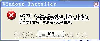

今天在装一个须要调用windows install安装服务的软件时,提示“无法访问windows install服务”,如图:
进入查看服务,发现“windows install”服务停止,当我试图启动该服务的时候,提示如下:
在网上搜索一下,找到解决方法,如下:
点击“开始-->运行”,输入“CMD”,确定。
在弹出的“CMD命令提示符”窗口中输入“msiexec /regserver(这条命令的意思是从注册表重新启动msiexec.exe 这个进程对应的服务项就是windows installer )”,回车,关闭
然后打开我的电脑-控制面板-管理工具-服务-找到windows installer选项-启用即可。
