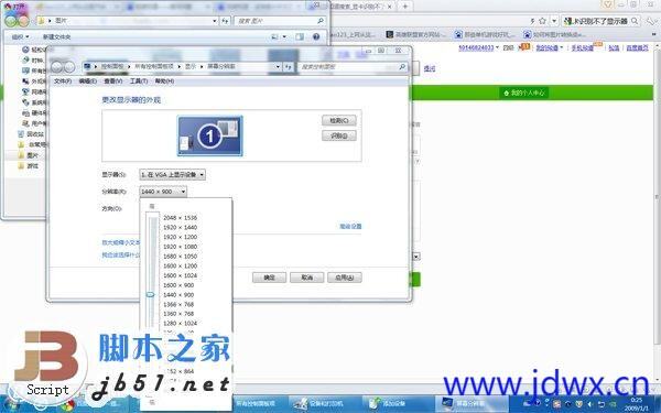

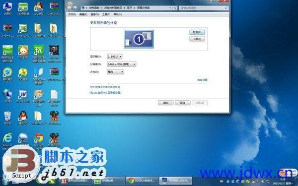

经常有网友提问:显示器分辨率没有1440x900怎么回事?下面将由小编为大家作解答:
181952n6rvbyfaqyl8xlzg.jpeg 显示器分辨率没有1440x900怎么办?
显示器分辨率没有1440x900怎么回事?问题描述:分辨率为1440x900的19寸宽屏液晶显示器在启动电脑后提示“输入不支持”在调整分辨率里面没有1440x900的选项可以选择,任凭怎么设置调整都无济于事,经小编本人亲身经历,并饱受其苦,花费大量名贵时间研究发现,这通常是电脑体系读取不到显示器属性所致!
解决方法:首先试下重装安装显卡驱动,并到我的电脑-属性-高级-选让WINDOWS选择盘算机的最佳设置.
1.开机,用Ctrl+Alt+F7随便调用一个分辨率,应用确定然后把显示器断电,然后把电脑待机,开显示器,动一下键鼠启动电脑.ok?搞定了!可能桌面上的东西看上去还有点不太清晰,只要用显示器自动调整一下吧.(此方法适用于板载显卡)
2.开机,用Ctrl+Alt+F7随便调用一个分辨率,应用确定,然后桌面点右键进入显卡控制面板,进入“更改分辨率”然后“自定义”“创建自定义分辨率”接下来就直接输入多少x多少即可.(此方法适用于独立显卡)
3.可能是显示器链接电脑的数据线有故障或者插头松动了,也会出现这种现象的,换一条线或者重新插好就解决了
4.当然有少数电脑更改调整“高级”选项里面的“监视器”屏幕刷新频率后在分辨率选项里面有可能会出现1440x900,多数是不行的.
5、卸载显示器分辨率,换成“默认监视器”,然后在显示设置里选“高级”、“监视器”,把“隐藏该监视器无法显示模式”的钩去掉,这样就可以选择你要的分辨率和刷新频率了.但是不要超过显示器能接受的上限,否则会无法显示,需要到安全模式下调返来.
6、安装带控制台的nvidia显示驱动,或者是powersprite等第三方显示管理软件来实现特定的显示结果.
