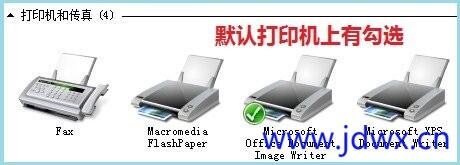

    三、将打印机设置为默认打印机
   步骤如下:
    1.单击Windows“开始”菜单,指向“设置”,单击“打印机”,打开“打印机”窗口。
    2.右键单击打印机图标,系统弹出快速菜单,单击其中的“设为默认值”。
  默认打印机有勾选
 假如“打印机”窗口没有当前使用的打印机,请双击“添加打印机”图标,然后根据提示安装打印机。

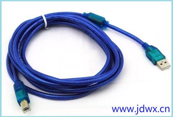

    十二、端口、打印机电缆存在问题导致打印机无法打印
    1.打印机电缆连接能否牢靠假如计算机间接与打印机相连,要确保连接计算机和打印机的电缆两端都插对插牢。假如使用打印切换设备,请先绕过切换设备,将打印机间接与计算机相连,然后尝试进行打印。
    2.测试端口连接将打印机连接到另一个可用端口,重试打印文档,假如能够打印则表明原端口损坏。
    3.测试打印机电缆换上另一根打印机电缆,然后重试打印文档,假如能够打印则表明原电缆损坏。
