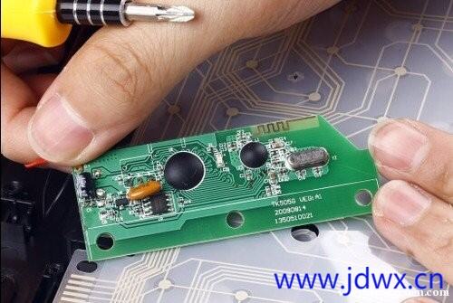

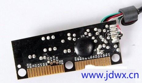

  一、键盘间歇性失灵
  具体表现为键盘突然之间按键全部没有反应,键盘状态指示灯也同时熄灭。用户情急之下用手拍打、移动键盘,或重启之后,键盘又可以恢复工作。造成该情况的最大原因,大概是键盘连接线由于弯折及老化,内部连接线断裂造成虚接,由于移动后断裂处再次连接,所以可以再次使用。动手能力强的玩家可以尝试更换键盘连接线进行解决。
    二、键盘出现串键征象
  该键盘失灵征象,表现为用户按下一个按键后,出现按键别的按键的输入反应。比如按下“A”键后,出现“B”字母,这通常是由于键盘主控芯片内部的编码库出现问题所导致的,该键盘失灵问题对于厂商来说,可以通过重新刷写固件来进行修复。但是对于普通用户来说,则无法修复,假如失灵的键盘尚在质保期,可以送到维修点进行维修更换,假如已经过了质保期,那没有办法,只能重新购买新键盘来使用了。

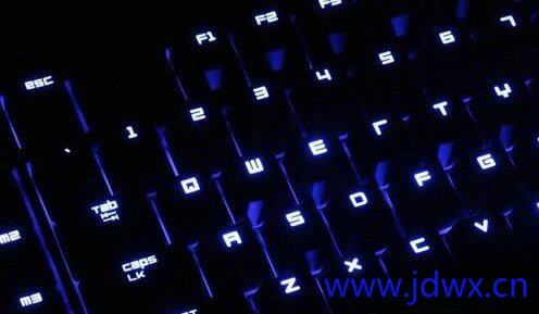

  三、背光键盘插入后无法辨认
  游戏玩家常常会遇到新买的背光游戏键盘,与电脑连接后出现无法辨认或是安装失败的键盘失灵征象,但是更换到别的电脑上时,又可以正常使用。对于花大价格购入背光游戏键盘的玩家来说,该征象无异于当头冷水。
  造成该键盘失灵的原因,主要是由于背光游戏键盘由于照明和可编程设计等原因,对于USB供电需求,相比一般键盘要更为严格。由于电脑USB接口存在供电不敷问题,无法满足背光键盘供电需求所造成的。玩家可尝试使用有源USB HUB进行挽救,另外避免使用前置USB接口。

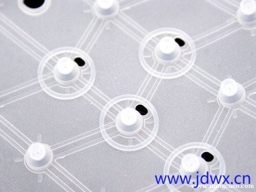

  四、键盘单个按键失灵
薄膜电路断裂是单个/多个按键失灵的原因
  该键盘失灵征象相比于上几种情况来说,更加让人闹心。键盘整体使用正常,但是一个或多个按键,出现无法使用或间歇性失灵问题,该问题产生的原因,主要是由于键盘内部的薄膜导电线路出现断裂虚接造成。动手能力极强的玩家,可以使用万用表测量找出断路后,使用导电漆或铅笔进行修复。普通玩家还是直接更换键盘更为省心省事。

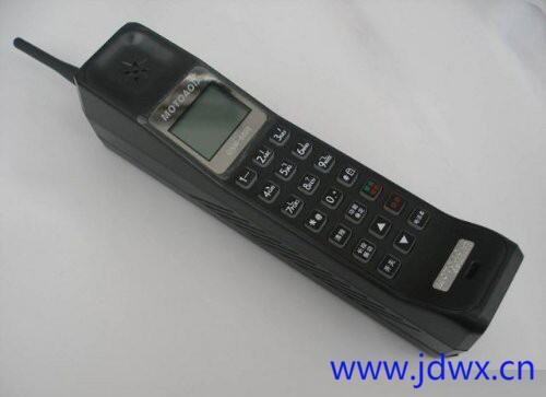

  五、手机来电话导致键盘失灵
手机来电时会对质量欠好的键盘造成干扰
  部分用户在使用电脑时,常常发现手机来电话时,键盘出现全部失灵的征象。该征象主要是由于键盘内部屏蔽设计不敷。由于手机在接通电话时,无线发射功率增大,会造成一定的电磁辐射,键盘内部屏蔽设计欠好,就会对键盘正常使用造成干扰。曾用动手能力较强的玩家用金属箔对键盘电路板及出线部分进行包裏,尝试对手机干扰进行屏蔽,玩家可以试试看能否解决该问题。假如无法解决,还是建议尽早更换键盘。

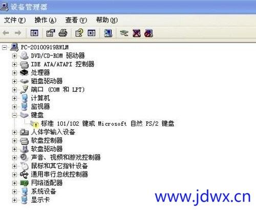

  六、驱动程序异常导致键盘失灵
  以上所诉,都是由于硬件原因或是产品自身设计缺陷所导致的键盘失灵,还有一种由于软件原因所造成的键盘失灵征象。用户发现键盘失灵后,在设备管理器中查看设备,会发现键盘设备上呈现出黄色叹号。尽管对于电脑高手来说,可以通过删除注册表中相应键值,然后重新加载设备来进行修复。但是对于大多数普通用户来说,出现该问题后,最省事的解决方案,则是重新安装系统(究竟出现问题后键盘无法使用)
  驱动程序受病毒破坏会造成键盘失灵

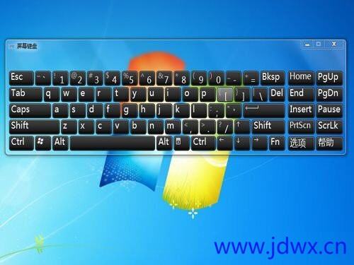

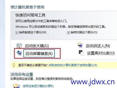

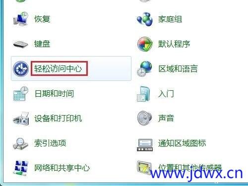

  七、失灵后,暂时使用屏幕键盘
开启系统自带软键盘键盘失灵时进行应急
使用鼠标点击屏幕软键盘可在键盘失灵时临时应急
  当您的键盘出现部分或全部按键失灵的情况时,假如您手头没有备用键盘,又正好因为某些事情必须使用电脑,则可以打开电脑“控制面板”然后以以“大图标”方式查看,再双击打开“轻松访问中心”,就可以看到“启动屏幕键盘“选项,点击该选项,启动屏幕键盘。用户可以使用鼠标点击屏幕键盘,来完成原本必要使用键盘完成的操作,以解燃眉之急。
