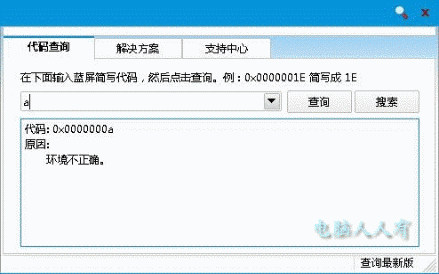

1、经查,这个蓝屏出错代码的缘由是:
代码: 0x00000019缘故原由: 磁盘驱动器在磁盘找不到 持定的扇区或磁道。

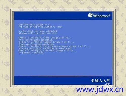

9、一般的异常,开机按F8键,进入选择菜单,进入安全模式卸载问题驱动、删除、替换有问题系统文件。还可用上下键,选中最后一次正确的配置这一项,回车执行重启能解决问题。
10、除此之外,还可以到微软官网的知识库中查阅相关讯息,加以比对,甄别,找到解决方法。
END
跋文:
1、这位留评的朋友,你给的讯息还太少,但是可以这样做:
如能进系统,先对磁盘(对各个分区依次进行)进行一个全面的检测:
①右键点击C盘图标→属性→常规→【磁盘清理】→清理所有的垃圾(如有提示,修复系统文件)
②C盘属性→工具→查错(务必勾选纠错、坏道两选项)→【开始检查】→同意重启扫描。
③C盘属性→工具→碎片整理→【开始整理】→选中C盘→【碎片整理】(勿开其他程序)
2、如不能进系统,可以利用u盘PE微系统,比如大白菜启动工具,内里有修复引导的工具。
3、双击打开工具→点击自动修复即可。如果经常这样,不妨利用专业的磁盘工具查看是否有很多坏道?如有,分区将其涵盖进去,再隐藏这个分区。同时做好数据备份,这也可能是磁盘损坏的前兆。

蓝屏的停机码可以作为搜索关键词,在微软官网的知识库和其他技术资料中搜索调阅资料。
