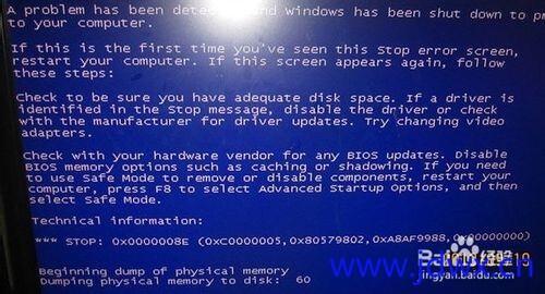

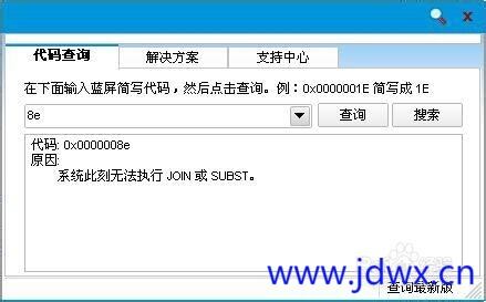

1、用户描述了故障表现为,并且传上来蓝屏图片,一看停机简码是8E,利用蓝屏查询器对照一下,经查这个蓝屏错误代码的缘由是:
代码: 0x0000008e 缘故原由:系统此刻无法执行 JOIN 或 SUBST。

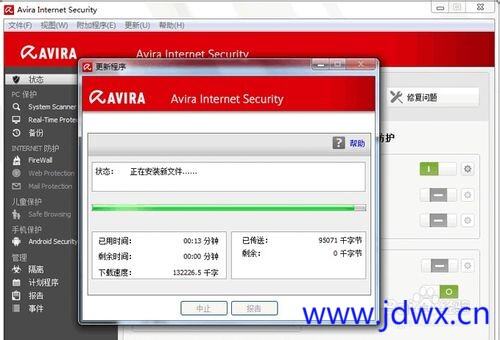

2、自然,蓝屏查询器只能给出一个参考缘故原由,什么是无法执行JON?估计连电脑工程师也不知道是什么,所为蓝屏,就是操作系统找不到北了,于是给一个停机代码了事。真正的缘故原由还是需要用户自己观察、回想,之前做了什么。分析前因后果,结果发现最近更新了杀毒软件的病毒库之后问题频发。

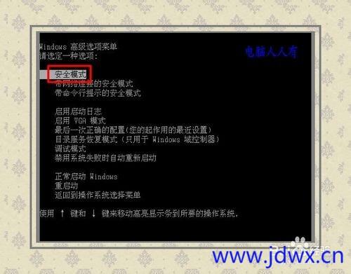

3、再仔细一问,原来用户在一个操作系统之中安装了两个安全软件!让他果断卸载最近新安装的那一个安全软件,开机按F8键,选择安全模式,但问题是安全模式也是这个状态,不能正常进入。

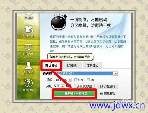

4、于是提议下载一个大白菜PE微系统,在好的电脑上安装制作软件,再插上u盘制作一下,使u盘具备引导功能,这是安装系统、维护电脑的必备工具。
5、备份一下C盘的有用资料,还原备份镜像(这是平时未雨绸缪备份系统的好处)到C盘即可。

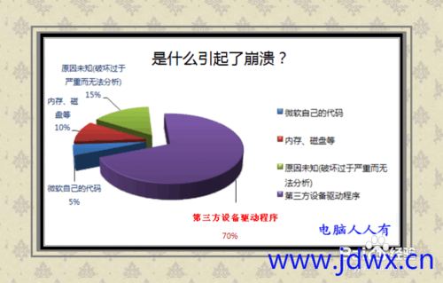

6、回顾一下:一个蓝屏停机码,很可以由许多因素引起的故障。当然解决问题的方法也就不是唯一的了,需要对症下药,软件不兼容,相互之间辩论占据了肯定的比率。

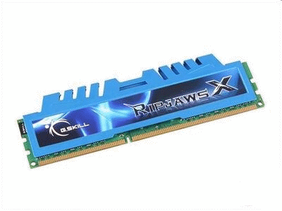

7、遇到蓝屏,第一时间需要回顾、关注之前所做的事情,如果平时一直正常利用突然之间蓝屏,且蓝屏的代码不断变革,就可以考虑拔除内存条,擦拭一下金手指,常常能手到病除。罗技的鼠标和耳麦在某些操作系统中也会蓝屏,但在另一个操作系统却可以正常利用,这就是操作系统和硬件之间的不兼容现象。
