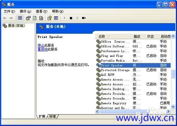

我这边是打印部分pdf格式文件时报错“spoolsv.exe”应用程序错误,电脑提示“spoolsv.exe应用程序错误”,我们一般的处理办法就是重装系统,但是真的就没有办法修复了吗?
经过多种方法的尝试,终于找到了解决办法,我们再也不需要重装系统了。
方法及步骤
控制面板→管理工具→服务
在服务中找到“Print Spooler”
现在显示的是已启动

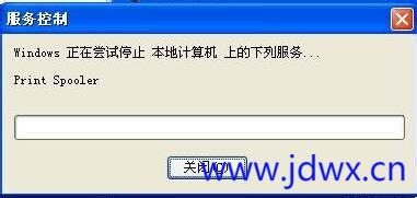

右击点击停止,将“Print Spooler”停止
之后就是这样

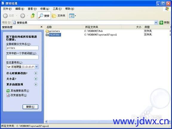

将“C:\WINDOWS\system32\spool\PRINTERS”下的文件全部删除(因为没中病毒的电脑,这个文件夹里是空的)。
找到PRINTERS文件夹,双击打开,删除里面的文件。

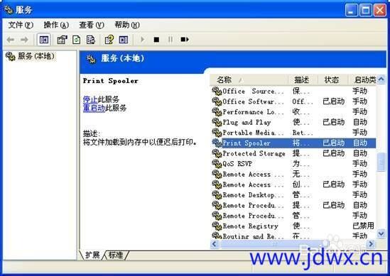

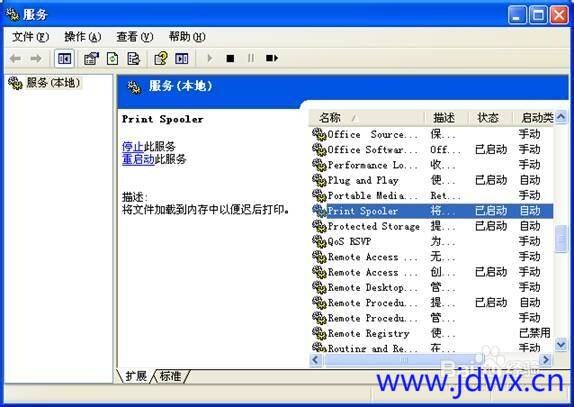

最后再将“Print Spooler”服务开启
现在打一张试试
打印出来了。
成功修复spoolsv.exe应用程序错误,不用再麻烦去重装系统了。真是屡试不爽呀。希望这篇spoolsv.exe应用程序错误解决方法对大家有所帮助!
