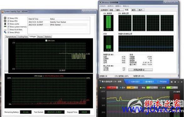

  最常见的原因照旧笔记本电脑由于散热不足,处理器温度升高到90℃或者95℃以上(该温度因机型而异),电脑便会自动降低CPU的功率,从而降低CPU的温度,同时CPU的性能也随之大幅度缩减,从而造成游戏的帧数下降,便产生了游戏的卡顿的问题。
  从上图AIDA64监测的CPU电压就可以清楚的看到整个造成卡顿的过程,当温度超过阈值时便降低CPU的电压,温度降低后便恢复电压,如此往复就造成了烦人的游戏卡顿问题。左下方红色的CPU Throttling则显示了CPU的降频幅度,这个数值越高游戏帧数下降的也就越明显,而右侧CPU温度曲线的凹槽处则代表游戏卡顿的时间。
  解决办法:拆机清灰,同时更换导热系数高的硅脂
  解决散热问题最直接的办法照旧拆机清灰,由于各种机型的拆机方法不同,清灰的难易度也各不相同。有的机型大概只需要打开后盖即可取出风扇清灰,有的机型没有设置后盖则需要整机拆解清理,在这就不一一的介绍如何拆机了,还请大家自行去各大论坛搜刮对应机型的拆机教程。

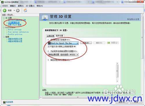

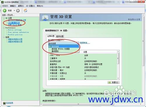

第一步,将电脑的独显打开。
电脑的配置高低显卡占很大的比重,因为显卡是一个游戏能否运行的直接原因。每台电脑调节显卡的方法不同,根据各人的电脑进行相应的设置。

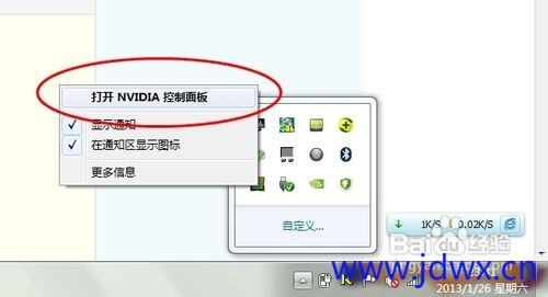

1)NVIDIA显卡设置方法:打开英伟达控制面板,选择左侧的管理3D设置,在全局设置界面中将自动选择改为你的NVIDIA显卡。然后选择程序设置界面将你要玩的游戏添加上,然后将其选择为独显。
2)AMD显卡设置方法:AMD显卡设置方法和英伟达控制面板设置方法一样。只需要将程序添加上即可。

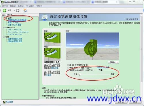

第二步,调整显卡的显示效果(以英伟达为例)。
选择图像预览的选项,进入后更改图形优先选择,将其该为性能。我们可以看到改为性能后画质会变的很粗糙,又很多的锯齿。
3

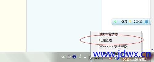

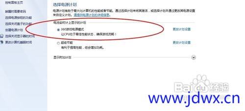

第三步,更改电池的模式。

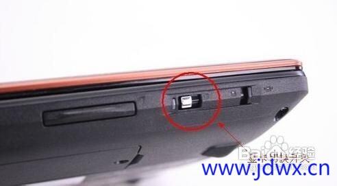

1)要想玩大型游戏一定要注意一个问题就是必须将电池模式改为高性能,这只是其一。
2)最重要的是你的电脑是否有手动省电开关(显卡切换开关),如果你的有手动开关的话一定要将其改为正常模式。

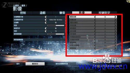

第四步,降低游戏的效果。
所有的游戏都有各种不同的画质上的要求,如果你只要求流畅的运行游戏的话,那么就将游戏的画质降低,调低画面的显示效果然后调低分辨率即可。

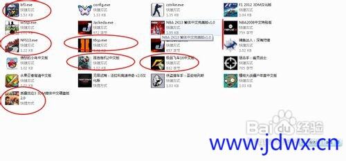

5
第五步,窗口化运行游戏。
1)这时最有用的运行游戏的方法,将游戏窗口化运行大大降低了对电脑配置的要求,可以让我们的电脑轻松运行很多的大型游戏,前提是你的电脑能看到游戏的菜单,如果连菜单都看不到那就没办法了。
2)对于极品飞车类的游戏一般按 alt+回车键 即可切换。

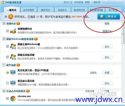

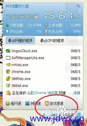

第六步,结束掉没用的进程。
在运行游戏时我们要尽量的将系统没用的进程结束掉,否则会影响我们的运行速率,最好的方法直接使用360游戏模式更改,方便快捷。
