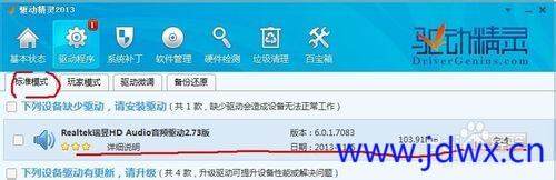

第一种:音频驱动没有安装,如果有安装盘的话,可以点击相应的声音驱动举行安装,重启电脑即可。
如果没有安装盘,可以下载驱动精灵,然后 安装缺少的驱动。如图。

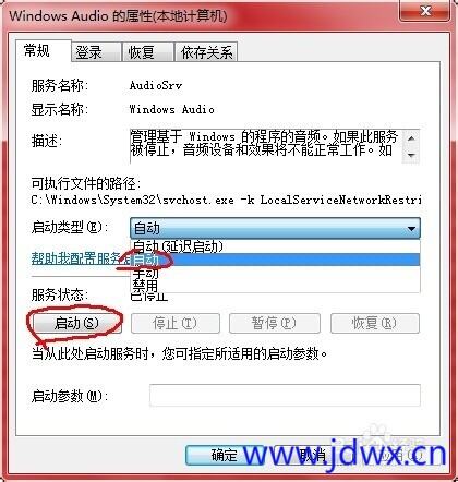

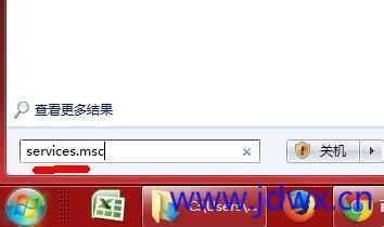

音频服务被停止/禁止了。
需要左下角 window图标。点击---->输入 service.msc

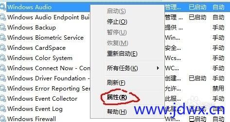

找到 右边的 window audio服务。如图。
右击------>属性------->设置自动启动(否则下一次开机还需要设置)--->然后点击启动
之后稍等片刻。

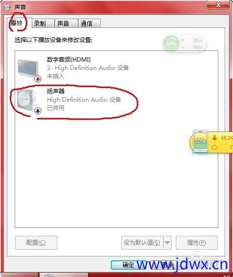

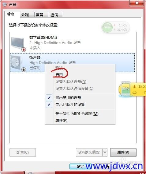

在声音选项中扬声器被禁止了。
需要 右击有效较音频图标---->点击声音---->播放---->扬声器---->右击启用。如图:
好了,基本可以解决了。
