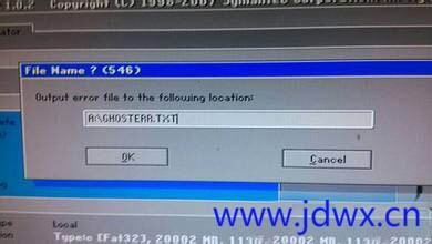

  ghost重装系统的过程中出现:flie name?(546)该如何维修,估计很多朋友都是一片迷茫,那么脚本之家的小编就给您分析下装系统出现flie name?(546)有可能出现的原因和解决办法。
  故障描述:
  File Name?(546)
  Output error file to the following locqtion:
  A:\GHOSTERR.TXT
  OK       Cancel
  File Name?(546)原因分析和解决办法:
  1.如果你是用光盘安装,请重新更换安装光盘,更换安装系统光盘还是不行,就换光驱,有可能是光盘划伤损坏等问题或者光驱问题导致读写失败。
  2.ghost版本问题。制作镜像的版本高,还原镜像的ghost版本低。
  3.下载下来的iso或者gho格式的系统是否完整一致,不完整或者已经损坏的肯定也会安装失败。
  4.原C盘磁盘有错误或硬盘的引导扇区有问题,建议安装系统之前先格式化C盘,或者全盘格式化重新分区再安装。
  5.硬盘是否有坏道,如果硬盘有坏道可能会影响。
  6.硬件问题:尝试清洗电脑内存,这样可以提高成功几率!
  以上就是脚本之家的小编多年电脑维护经验安装系统出现:File Name?(546)故障问题的解决方法,谢谢阅读,希望能帮到大家,请继续关注脚本之家,我们会努力分享更多优秀的文章。
