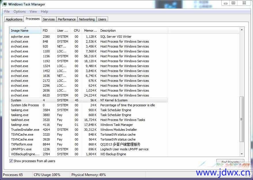

最近电脑突然出现顿卡顿卡的现象,查看进程管理,发现有一个System的进程一直占用CPU 50%,并且开机便如此。

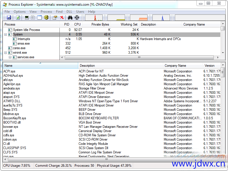

起首打开Process Explorer查看System进程,

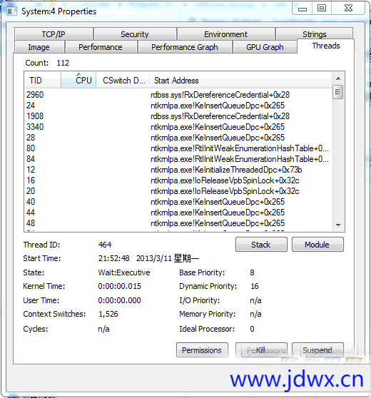

接下来双击System进程,进入属性,查看Threads,
按CPU排序之后你就会发现是什么后台服务占用了那么高的CPU,我到后来才发现竟然是91助手(连接android和PC的一个软件),当时虽然卸载了91助手,但是它竟然在C:windowsSystem32drivers下面留下了91Ass**.sys的一个文件,每次进系统都会加载,直接导致了我的CPU占用率居高不下,双核的CPU几乎废了一个核。谢谢阅读,盼望能帮到大家,请继续关注脚本之家,我们会努力分享更多优秀的文章。
