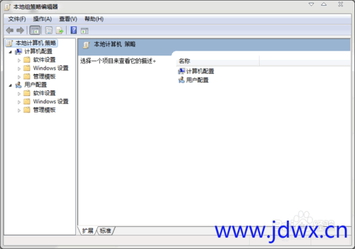

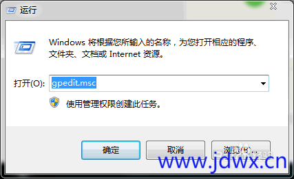

1、按下WIN+R快捷键,在弹出的运行窗口中输入gpedit.msc打开组策略。

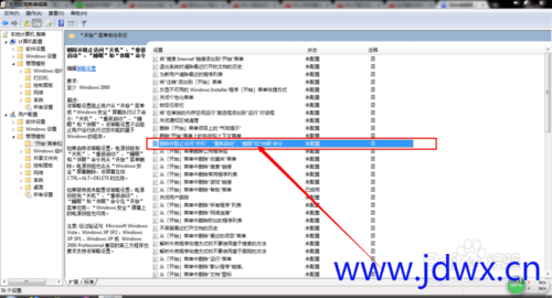

2、寻找到用户配置,双击管理模板,找到任务栏和「开始」菜单。

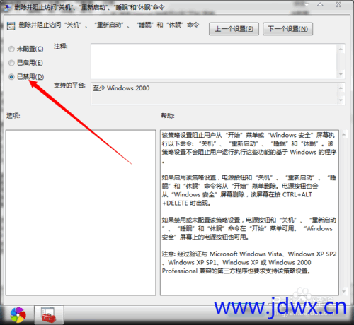

3、单击后发现右侧出现许多设置,寻找到删除和制止访问‘关机’命令并双击。
4、在弹窗中选择“已禁用”,帅气回车。

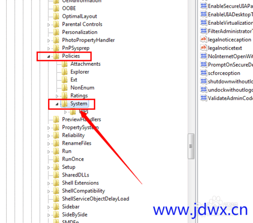

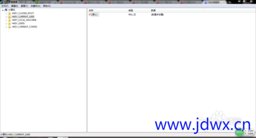

1、照旧按下WIN+R快捷键,在弹出的运行窗口中输入regedit打开注册表编辑器。
2、接着依次展开子键HKEY-LOCAL-MACHINE/SOFTWARE/Microsoft/Windows/CurrentVersion/policies/system

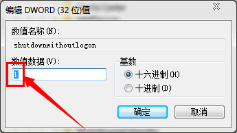

3、然后在窗口右侧双击“shutdownwithoutlogon”项,将值改为1,确定即可。
