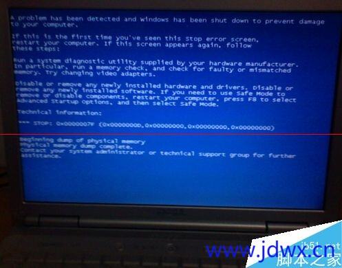

今天遇到了一个问题,电脑开机就蓝屏了,还出现了0*000000ed代码,电脑有时间会出现蓝屏,代码各不一样。当蓝屏时提示代码是类似0*000000ed(0*89b1f)的时间,电脑是出了什么问题呢该该如何维修呢? 下面分享电脑开机蓝屏出现0*000000ed(0*89b1f)代码的解决办法。
1、根据自己电脑问题,并联合网上查询的结果,电脑蓝屏出现类似0*000000ed的代码,是表现电脑硬盘出了问题。
2、而0*000000ed类似的蓝屏代码造成的硬盘故障,多数环境下是由于不正常关机造成的。不正常关机的环境许多,比如突然停电、电脑内存不足自动重启,还有软件冲突造成的电脑死机等环境。
3、这种环境该如何维修呢?依据个人履历,一般有两种解决办法,参照第四点和第五点。
4、一种环境是电脑基本都是正常的,偶尔出现这种环境,这比较好解决。主要的原因应该是软件冲突导致的。这里需要检查自己的电脑,看看有没有冲突软件,有些软件是不能同时存在的,比如360和金山毒霸等类似杀毒软件,安装多了也没什么用,反而会对电脑造成影响。
5、还有一种环境就是你的电脑经常出现这样的问题,这个可能就比较麻烦了。极有可能是硬件问题导致的。首先是检查一下内存条之类的,用橡皮擦擦拭一下,看看是否有松动等。这些没问题,还蓝屏,看看是不是显卡出问题了。
6、最后一种悲剧的环境就是确实是硬盘坏了。这导致蓝屏就很常见了。这时间要做的就是换一个新的硬盘了。硬盘一般可以用工具检测坏道,网上检测硬盘坏道的工具也许多,可以百度一下。如下图,有红色的格子就表现硬盘有坏道,绿色部门表现完好的。
大家可以根据自己电脑的现实环境来判断电脑开机蓝屏并出现0*000000ed(0*89b1f)代码属于以上谁人问题,谢谢阅读,希望能帮到大家,请继续关注脚本之家,我们会努力分享更多优秀的文章。
