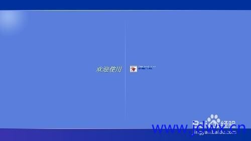

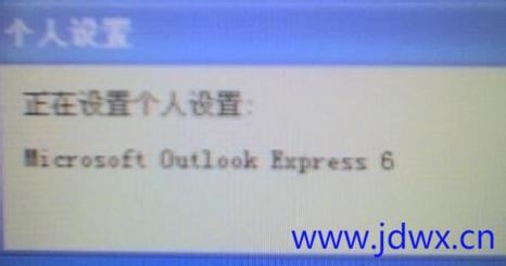

启动电脑打开就停在“正在加载个人设置”没反应了,这样的问题是不是很惹人气愤。今天小编就自己的履历先容下该如何维修。
正在加载个人设置的解决方案:
第一步:重新启动,按F8,选择安全模式,先把电脑启动起来。
二步:开始--所有程序--"启动",点击打开后把里面全部删掉。
第三步:减少开机启动项,开始---运行,键入"msconfig".点击"启动",发起留下:rfw main,RAV TMER ,RAV MON此三项是瑞星杀毒软件,应随时启动对系统进行监视,ctfmon.exe是输入法显示,这项不要删掉,其他的可以全部删除。
第四步:如你的系统教稳定很少出现系统失败的故障,可以如下操作:开始---控制面板- --性能和维护---系统",打开"系统特征-高级"选项卡,使用期中的"启动和故障恢复"按钮,打开"启动和故障恢复"对话框,将'系统失败下的"将变乱写入系统日志"和"发送管理警报"两项去掉,,然后打开"写入调试信息"的下拉列表,选择"无"以后"确定"
第五步:减少开机使滚动条滚动次数.开始-运行,确定.键入"regedit",打开找到"HKEY-LOCAL-MACHINE-SYSTEM/Current Contralset/Control/Sessin Manager /Memory Management/Preech Paramentrs的分枝,在右侧窗口找到"EnablePrefecher",子健,把它的值设为:"1",右击我得电脑-属性-硬件-设备管理器-睁开'IDE ATA/ATAPZ控制器",双击"次要通道IDE".,在对话框中选中"高级",再"设备0"中,将原设的"自动检测"改为"无",主要通道也如此修改.重启电脑,滚动条减少为3次(原十几次).
第六步:开始-运行,确定.键入"regedit",打开HKEY-CURRENT-USER/ControlPanel;Desktop/,找到"HungAPPTineout",把它的之改为"5000",另一个"WaitTokillAPPTimeout",把它的值改为"4000".再再HKEY-LOCAL-MACHINE-System/CurrnentContralset/Control,把此中的WaitTokillServiceTimeout"的键值也改为4000 。也可能是病毒引起,如果真是病毒引起的发起重新安装系统。
