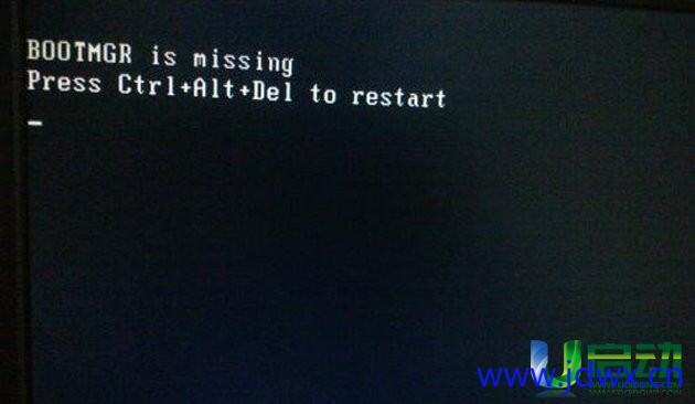

u盘装体系已经是装机员常用的装机方法了,可以将不同的体系存入一个足够大的u盘中,这样会给我们装机带来许多方便,面对必要安装不同体系的电脑只必要一个u盘就可以解决。但是在利用u盘装体系后出现的问题也是层出不穷的,小编在安装完重启电脑时就出现了“bootmgr is missing”的提示。这该怎么办呢?
    如上图所示就是小编在利用u盘装体系重启电脑时出现的提示,其实就是bootmgr文件丢失的原因。下面小编就和大家说说bootmgr文件丢失导致开机失败的原因。
    bootmgr全称即为Boot Manager,是电脑在启动准备进入体系时必要的一个启动项管理器,在windows xp体系下的名称为“NTLDR”,是电脑在启动时不可缺少的文件之一。接下来小编就教大家解出现决这一问题的几种方法!

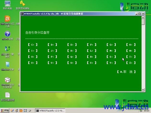

    1、利用u启动制作的启动u盘引导电脑进入winpe体系,利用winpe体系下windows启动引导修复工具进行修复即可。
    2、找到收到其他维修同行的一台与本身所利用的操作体系相同的电脑,在其根目录下复制bootmgr文件(XP体系则为ntldr文件),随后利用启动u盘引导电脑进入winpe体系,将所复制到的文件放入体系盘根目录下,操作完毕后重启电脑即可。(此文件为隐藏文件,必要在文件夹选项中的检察窗口栏勾选“显示体系文件夹的内容”,去掉“隐藏受保护的操作体系文件(推荐)”的选项,在隐藏文件和文件夹中,选择“显示所有文件和文件夹”才能看到相应的文件)
    3、重新下载镜像文件安装体系。
