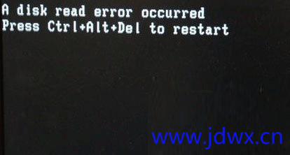

a disk read error occurred是我们利用u盘装体系所会遇到的一个问题,由于用户的错误操作有误所造成的这个问题十分常见,而今我们就教大家如何解决a disk read error occurred错误的方法。
1、由于硬盘导致的u盘装体系失败:可能是硬盘的连接线和硬盘坏带上出现一些接触问题,只要将硬盘取下来,然后进行整理清洁,再重新连接好;
2、在电脑bios设置中启用了“防病毒保护”功能,关闭它即可,如果不懂如何关闭,那么将bios规复出产设置,操作方法可以参考“两种方法教大家如何快速规复bios出厂设置”,发起参考第二种方法即可;
3、硬盘物理损坏导致a disk read error occurred错误,只要利用测试工具进行测试硬盘是否可以正常利用,硬盘检测工具可以参考“u启动u盘启动hddscan磁盘坏道检测修复利用教程”,如果结果显示硬盘已损坏,那么更换一个即可;
a disk read error occurred错误的解决方法就介绍到这里,希望大家在利用u盘装体系时能够尽量避免这些不该发生的问题,u盘装体系失败导致a disk read error occurred错误的解决办法能够帮助到大家。
