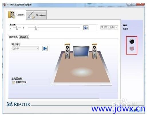

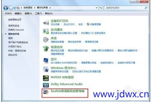

电脑已经插上耳机里,但是外放还是有声音这时候应该怎么办?
看看设备管理器里面是否有未知设备(黄色问号),因为单独正确安装声卡驱动不一样能正常使用的,经常因为主板芯片驱动设备驱动安装失败出现未知问题,不少驱动存在依赖关系。
    如果设备驱动没有问题建议卸载声卡驱动,到官方下载一个推荐版本驱动,有时候驱动精灵等提供的最新版驱动不一定好用的,卸载驱动之后重新安装一下试试。
    并在声音控制面板里面确认设备是否正确识别了。
插孔的颜色在插上和拔出设备时候的颜色不一样。
