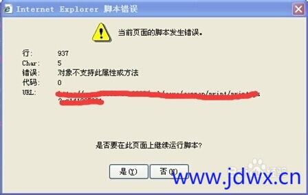

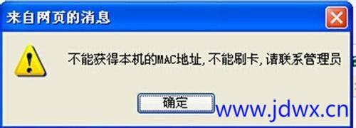

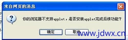

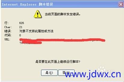

现在许多打印功能是通过调用java插件来实现的,如果java功能异常,就会导致网页打印的时候出现各种报错。如图所示。

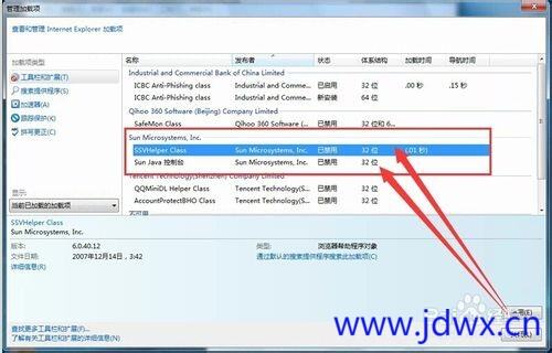

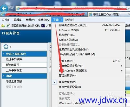

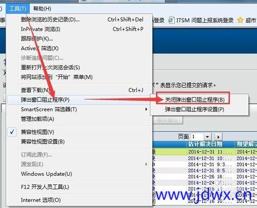

1、检查浏览器java控件状态:打开IE浏览器,点击菜单栏的工具,在”工具--管理加载项“里看到。

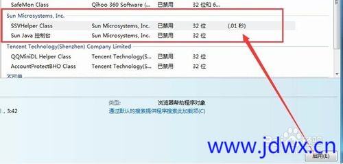

2、如图所示,启用图中的两项java加载项,如果此类有三项则亦全部启用。
3、之后再去关闭一下弹出 窗口制止程序 ,点击菜单栏的工具,在”工具--弹出 窗口制止程序 “可以操作,如图所示。一般到此就可以解决打印问题了,最幸亏测试打印页面功能测试一下,以免导致打印的东西被销号却未打印。
4、部分人反应浏览器无菜单栏,我再增补一下,在图中所示的红色区域内鼠标右键单击,会弹出图示小窗,在菜单栏处打钩即可出现菜单栏了。
