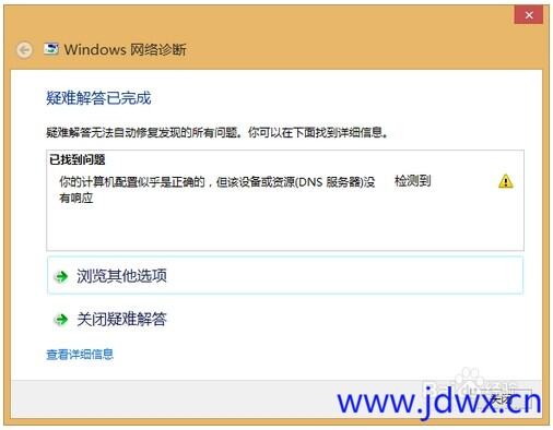

如题,本篇短文针对一些用户(包括win7或者win8、8.1的全部用户)的计算机出现“你的计算机配置似乎是正确的,但该设备或资源(DNS服务器)没检测到有反应。”的问题。当对自己的网络适配器自动诊断时出现如下图所示现象:
对此,本人在亲身经历过此种“灾难“采取的办法是一下三个步骤:

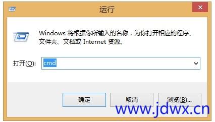

第一步:点击“开始”,找到---运行(或者熟悉快捷键的朋友直接按win键+R),
输入cmd,进入到命令行提示符,输入“netsh winsock reset”命令,它会提示妳重启电脑,先不用管他。

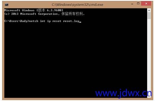

第二步:继续输入“netsh int ip reset reset.log”命令。
第三步:关闭你的电脑正在运行的其他步伐,重启电脑。ok了。
