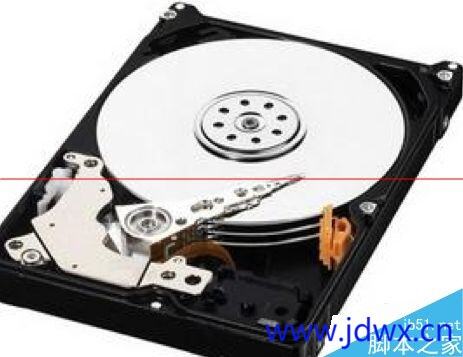

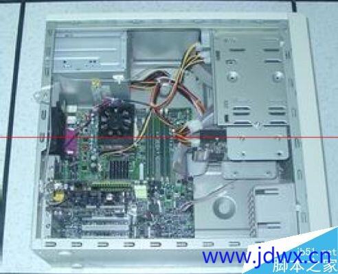

有些电脑,之前工作正常,后来在超频后常常出现硬盘文件打不开的情况,那么就会导致文件打不开
1、超频后出现故障,分析判断呢跟超频有关系。由于提高电脑主频后,总线的传输频率也会相应提高。
2、如果硬盘性能跟不上,就会出现各种故障,将系统外频恢复后,故障消失。
3、对于此故障,可更换高频率、高性能的硬盘;如果不更换硬盘,需降回原频率使用。
