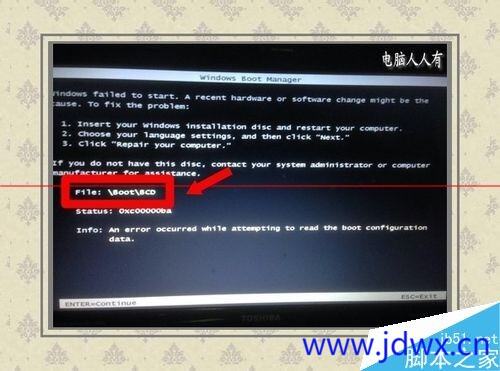

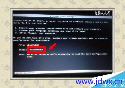

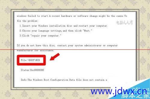

老式台式机突然蓝屏了,表现错误代码:0x000000ba,如下图所示,解决问题:修复系统,修复引导,逐一排查。

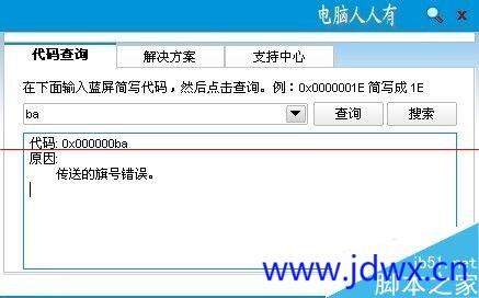

1、先使用蓝屏查询器看一下什么原因?经查:这个蓝屏错误代码的缘由是:代码: 0x000000ba,原因: 传送的讯号错误。
2、好在蓝屏截图中还透露了一个堕落的缘由:Boot\BCD文件毁损。
3、启动管理无法找到/BOOT/BCD文件,也就是说无法通过固件数据库引导进入系统,此时乃至连系统都无法安装,由于BIOS也不识别硬盘。
4、如果有Windows 的修复光盘,可以尝试开机修复操纵系统。

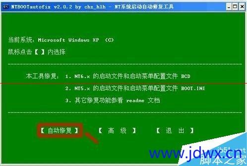

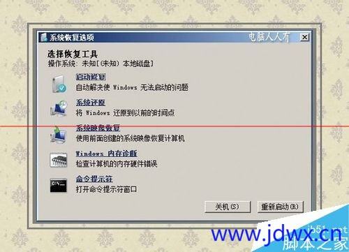

5、如果有u盘PE系统,不妨使用其中的工具修复引导。

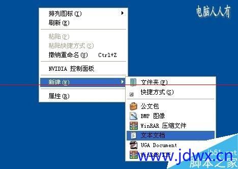

6、也可以尝试在u盘PE系统中创建修复批处理文件,自行修复。右键点击桌面空白处→新建→文本文档
7、复制(Ctrl+C)以下内容,黏贴(Ctrl+V)入文本文档:
复制内容到剪贴板
  • path C:\Windows\system32
  •   bcdedit /store C:\boot\bcd /create {bb68514c-cff8-11dd-aca9-a775dac50ae8} /d "Microsoft Windows 7" /application osloader
  •   bcdedit /store C:\boot\bcd /set {bb68514c-cff8-11dd-aca9-a775dac50ae8} device partition=C:
  •   bcdedit /store C:\boot\bcd /set {bb68514c-cff8-11dd-aca9-a775dac50ae8} path \Windows\system32\winload.exe
  •   bcdedit /store C:\boot\bcd /set {bb68514c-cff8-11dd-aca9-a775dac50ae8} locale zh-CN
  •   bcdedit /store C:\boot\bcd /set {bb68514c-cff8-11dd-aca9-a775dac50ae8} inherit {bootloadersettings}
  •   bcdedit /store C:\boot\bcd /set {bb68514c-cff8-11dd-aca9-a775dac50ae8} osdevice partition=C:
  •   bcdedit /store C:\boot\bcd /set {bb68514c-cff8-11dd-aca9-a775dac50ae8} systemroot \Windows
  •   bcdedit /store C:\boot\bcd /set {bb68514c-cff8-11dd-aca9-a775dac50ae8} nx optin
  •   bcdedit /store C:\boot\bcd /displayorder {bb68514c-cff8-11dd-aca9-a775dac50ae8} /addlast
  •   bcdedit /store C:\boot\bcd /timeout 5
  •   pause

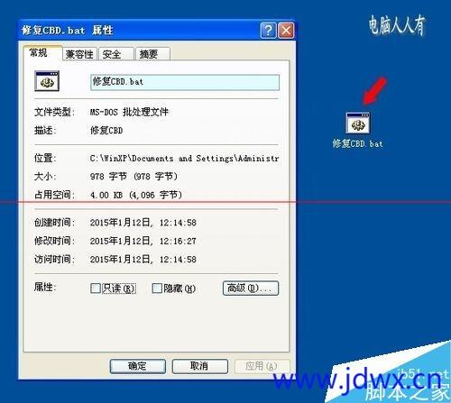

8、然后,另存为:BCD.bat 双击使用一下即可。
