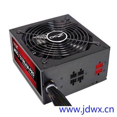

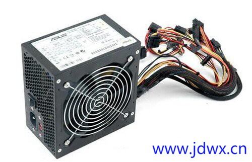

如果排除病毒的原因,你重点看看是否CPU、显卡等散热不良引起的,CPU过热保护也会自动重启。检查电源好办,先把主机电源断开,把接主板的电源插头拔下(老点的20针,新的24针),用一段细点的电线,一头插到绿线的孔里,另一头插到任意一个黑线的孔里,然后接通电源,如果风扇转动,没有其他异常,证明电源基本没问题。

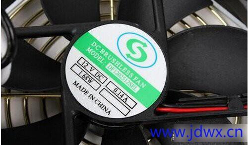

一、电源背面的散热风扇是否不转。阐明:若是电源坏了,它的散热风扇一定不会转,但也有可能刚好是风扇本身坏了,故还应检查其他地方,以判断是否电源坏掉。

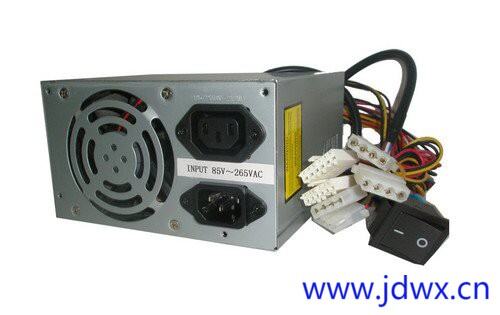

一、总开关是否跳电了,插头是否松动,若是有利用延长线,应查看延长线的保险丝是否烧断了。
二、电源是否因为电路短路而制止供电:由于电源本身设计有侦测短路的功能,因此它会在侦测到输出的电路有短路的情况下,自行切断所有的供电,故造成电源不工作。这种情况可由散热风扇的运行看出来,如果电源是好的,而且主机内部某处发生了短路的现象,则在开启电源时,就会发现风扇转一下就停住,并且发出滋滋的声音,若是关掉开关后一会儿,风扇又自己转了几圈。
这种症状就是典型的短路现象。要找出造成短路的组件,可将所有由电源出来的直流电输出接头拔除,如果所有的接头都被拔掉之后,短路的现象消失了,那就代表某个组件的线路是短路的,可将接头逐一插回去,直到短路现象再发生时,就可以确认该组件是坏掉的,更换该组件就可以了。要注意在拔接头及插接头之前电源需先关掉,以免烧掉计算机的零件。

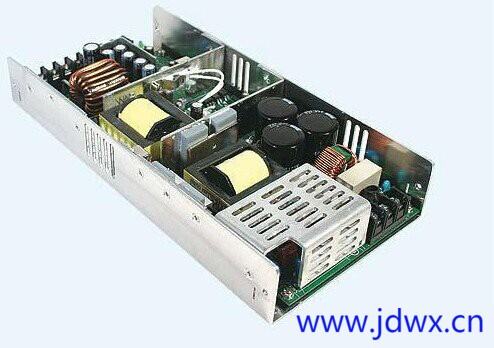

三、电源的直流输出是否正常:若是以上三点所提到的情况都查过了,电源仍然不工作,此时可用三用电表来量测电源的直流输出,若是完全没有输出,表示电源本身坏掉,更换一个电源,应该就可以办理问题。
