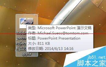

2、下载了一封邮件里的附件,如图

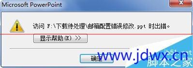

3、鼠标左键双击却出现如下提示框:
4、单击“修复”后,却出现下图中的错误,再点击“确定”就什么也没有了;这个时候我还以为真是我下载的文件内容有问题,还曾重新下载重新打开,甚至致电客户解释这一情况(我相信很多人会跟我一样吧)

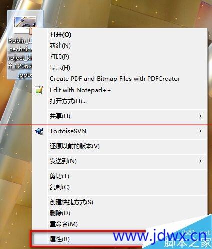

7、邮件单击文件,选择“属性”

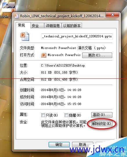

8、单击“属性”,出现以下界面,在“常规”标签下,点击“解除锁定”-“确定”即可,(如图中赤色标注的地方)
9、点击“确定”后,再次双击左键打开文件,这次就能正常打开,没有出现错误提示,问题解决了,实在并不是文件内容有问题。
