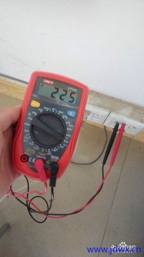

1、首先你遇到下面的情况的时候,千万不要慌张,因为这不是很大的问题,但是你慌了之后,你就没头绪去自己判定那里出问题了。首先你要冷静,如果你家里有万用表的话,那么就调到220V去检测你自己家里的市电,如果上下浮动不超过12V的话,那么就排除了你的电压问题。如果没有万用表的话,那也不要紧,一样平常电压都是没问题的。或者把你自己家的电器停了,就只开电脑,那么电脑还是不亮的话,电压就排除了。

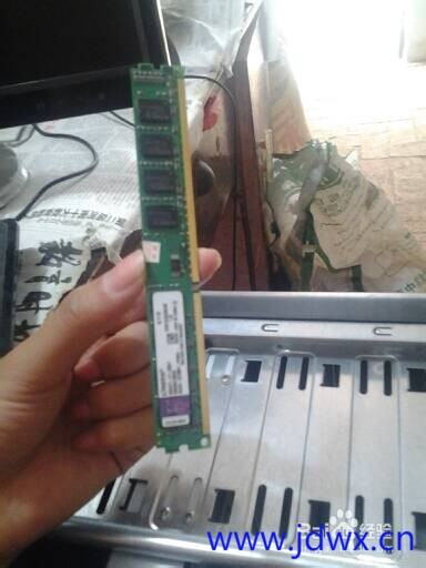

把机箱的盖子打开,然后把里面的内存条拆出来后,用纸巾加酒精进行擦拭,然后插回去,一样平常都是可以开机的,因为这是内存条的金属块氧化,把氧化的部门弄干净就可以了。
以下图就是把内存条拆出来后就可以用纸巾沾酒精去擦拭了,但手指不要触碰金属的位置,我的手指是不好的触摸,大家不要学我啊。

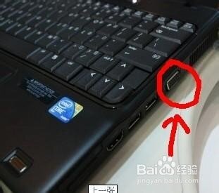

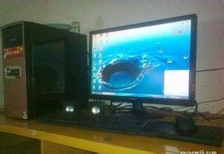

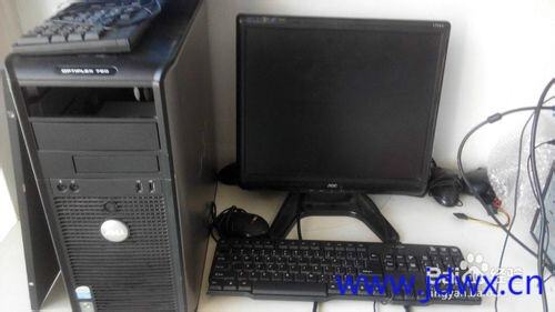

3、这里如果还是不可的话,不排除是显示器出了问题,一样平常把你家的电视或有多收到其他维修同行的一台笔记本之类的能接上VGA线的设备,跟你的电脑接在一起的话,有显示那么你的显示器是好的,问题就出在你的机箱那里了。
一样平常是下图的VGA口直接通电到电脑的液晶屏,如果有显示的话,那么你的机箱的问题了。这个直接插进去VGA就可以。不要做其他操作。

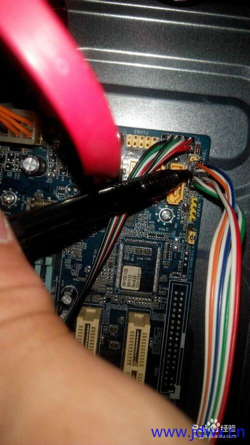

4、然后就是不通电,不通电的话就插内存擦干净也是不可以开机的,这类的情况一样平常都是开关的问题或者是电源本身的问题,不排除主板也有这个问题。
首先把主机的开关键拔下,然后插上电源短接开关,如果有显示则是开关坏了,换一个就好。
下图就是我的圆珠笔所指的那个位置,右上角的那2条线,拔出来后插上电源,然后用螺丝刀碰下那2根针,有反映则是开关问题。无反映就是相反的效果。

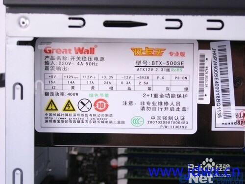

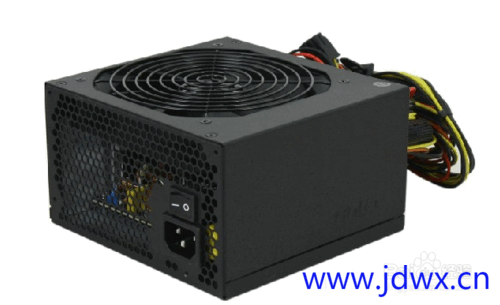

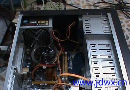

5、然后就是更换一个能用的电源去试一下,一样平常的常见故障都是直接把电源替换掉就可以正常的开机了。在此说明下:高功率的电源可以用在低功耗的电脑上,但高功耗的电脑千万不要用低功率的电源,不然强行使用会造成死机和不断重启,或者就是温度过高,最怕的就是会发生烧毁主板的现象。
6、如果换下来的怀疑有故障的电源,有些插在其他的机器可以用,这个一样平常都是电源里的板有问题,看是插在什么的电脑和在什么使用环境而已。如果想知道电源还能不能勉强使用,那么看这篇经验的同砚们,如果你手中有万用表的话,就把万用表调到20V的挡板处,然后看着电源的有图案的一面,手中的2根线的万用表分别插在各个不同颜色线处,对着上面的电压慢慢测试,如果电压测试有一组线不正常的话,那么这个电源还是不消为好哦。
每一个电源的伏数都差不多,但是还是按照电源标着的伏数去度量就最好了。

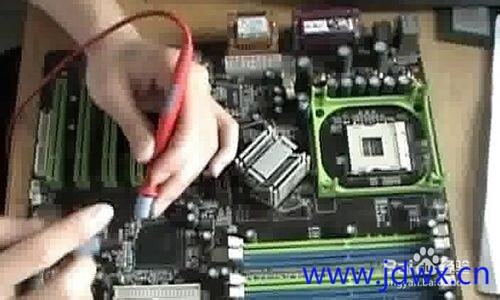

7、最后如果换了电源后,故障还是不通电的情况下,那么就只有最后的可能了,那么就是主板的问题了,但是主板这么多元器件,那个坏了,是很难测出来的,一样平常都是需要专业的维修人士去检测,所以大家不要乱检测主板哦,不然的话可能会把主板完全烧了,不能补救了。
下图就是电脑主板检测,但我自己的维修还没到这个级别,所以下面的一张图片我就不自己去拍了。
