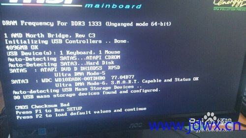

据说华硕的主板很多都这毛病,特别是一些低端的主板。开机后,不停是出现CMOS Checksum Bad。
1、问题描述
开机后出现如下图界面,无法进入系统。按F1进入了BIOS,按F2不停卡着,无法进入系统,一会之后会自动关机。上面的信息就是系统启动的时候,一项项过去,什么USB Devices,有一个键盘,一个鼠标;什么是有个DVD的,一个WDC WD10EADX会的是硬盘的。然后就是CMOS Checksum Bad这一项,说明是CMOS校验失败。(CMOS是主板上的一个纽扣电池,用来给主板上供电的)

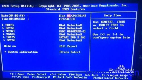

4、没有软驱,开启了软驱
按F1就进入了BIOS页面,查看是否开启了软驱。然后进入Standard CMOS Features,发现日期、时间正确,发现也没有开启软驱,只有WDC WD10EADX-0(这个是硬盘),另一项含DVD的是DVD,如果开启了软驱,则改成 相应的Not Detected选项。

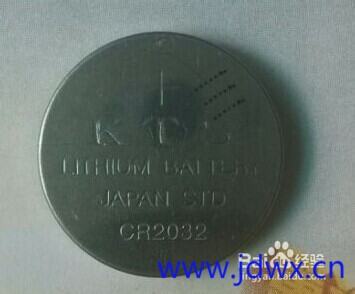

5、CMOS电池失效

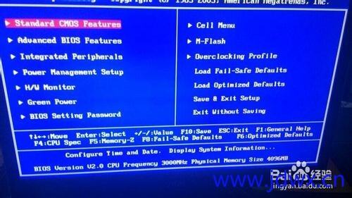

然后有可能就是CMOS电池失效,因为临时没有新的电池,只能返回上一层,如图1所示,通过Load Optimized Defaults选项,加载默认的设置后先开机测试下。开机是可以了,但是没多少时间后又死机或者自动关机了,通过这方法可以再次开机,但还是会死。
于是,把CMOS电池拿下来,再装回去了试下(进行CMOS放电),等一段时间(可以几分钟,也可以半小时,这个有时候看电脑,反正开机进入BIOS后,你看看系统时间是不是正确,如果错了就表示放电成功)。但还是不行,厥后就去买了个新的CMOS电池。电池型号是:CR2032的3V纽扣电池(一般大超市,数码店都会有,几块钱)
