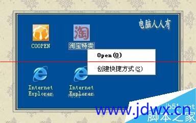

下载软件一定要开启安全软件监控,一不小心就会中招。一些软件会在桌面留下淘宝之类的假图标,一点就会打开不相关的网页。而且还删不掉。右键图标只有打开的菜单,没有属性菜单,不能找到其步伐的真实路径。

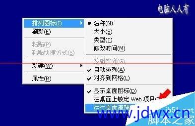

1、右键桌面空白处→排列图标→运行桌面清理向导

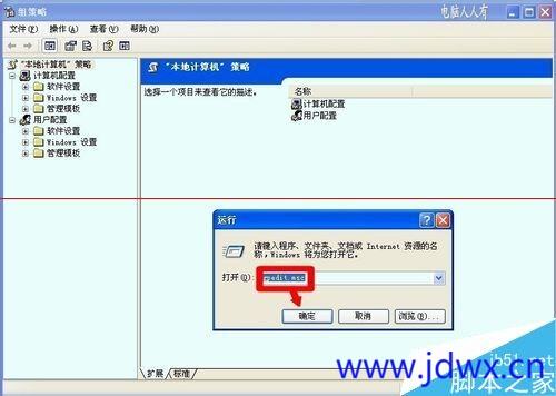

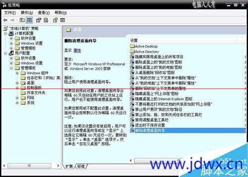

2、假如右键菜单中没有运行桌面清理向导菜单,开始→运行→输入: gpedit.msc 回车打开组策略编辑器。

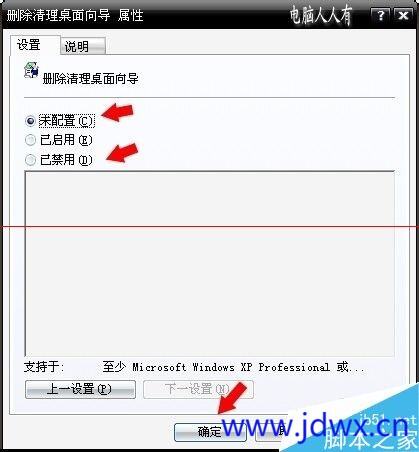

3、组策略→用户配置→管理模板→桌面→双击右窗口【删除桌面清理向导】
4、在打开的删除清理桌面向导属性选项卡中点选未配置或者已禁用→确定,再回到桌面右键菜单中就会有运行桌面清理向导菜单了。

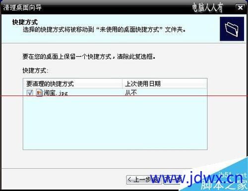

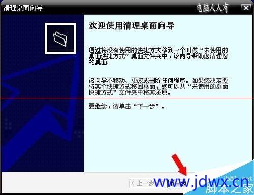

5、打开向导,只要桌面有快捷图标,他就会检测到→下一步

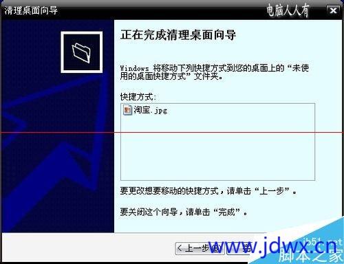

6、勾选假淘宝图标→下一步
7、点击完成,就会将这个假淘宝的图标移动到未使用的桌面快捷方式文件夹内。

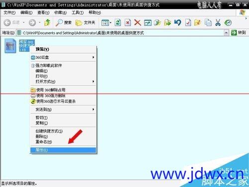

8、打开未使用的桌面快捷方式文件夹,右键点击假淘宝图标,在弹出的菜单中有属性,可以看到其真实的文件名和源步伐的路径(不同的图标不同的名称):
淘宝商城.{0F14A9C3-20E4-4B21-8E54-18B2C4D59CB0}
高清电影.{0EF8F6B1-E0CC-415E-AF65-73C875C33B40}

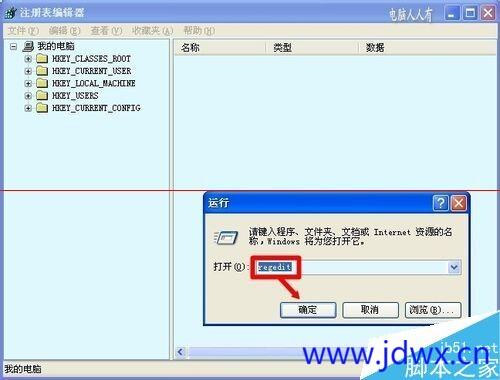

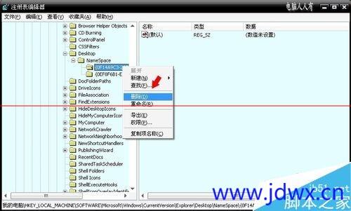

9、在【开始】→【运行】中输入: regedit 按回车键之后,打开注册表编辑器。

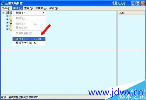

10、使用查找功能,找到之后删除之即可。
11、依次定位到:HKEY_LOCAL_MACHINE\SOFTWARE\Microsoft\Windows\CurrentVersion\Explorer\Desktop\NameSpace在NameSpace分支下可以找到假淘宝图标的ID,删除即可。
